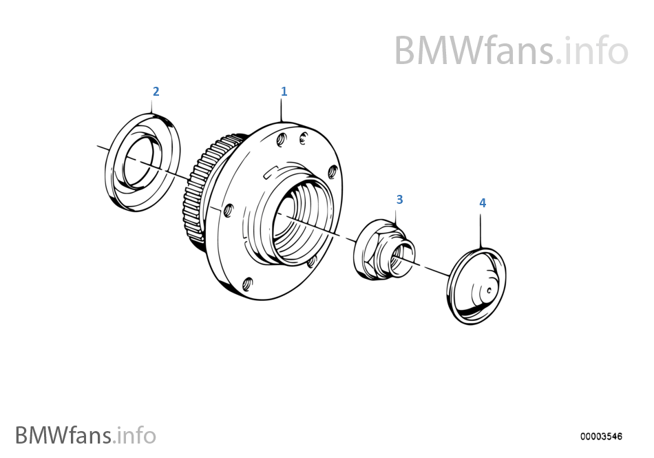

    Wie Falk schon sagte: Bundmutter abschrauben und abziehen.
    Ich denke man sieht es im ETK ganz gut:
    Radlagerung
    Radlagerung | BMW 3' E46 318i N42 Europa

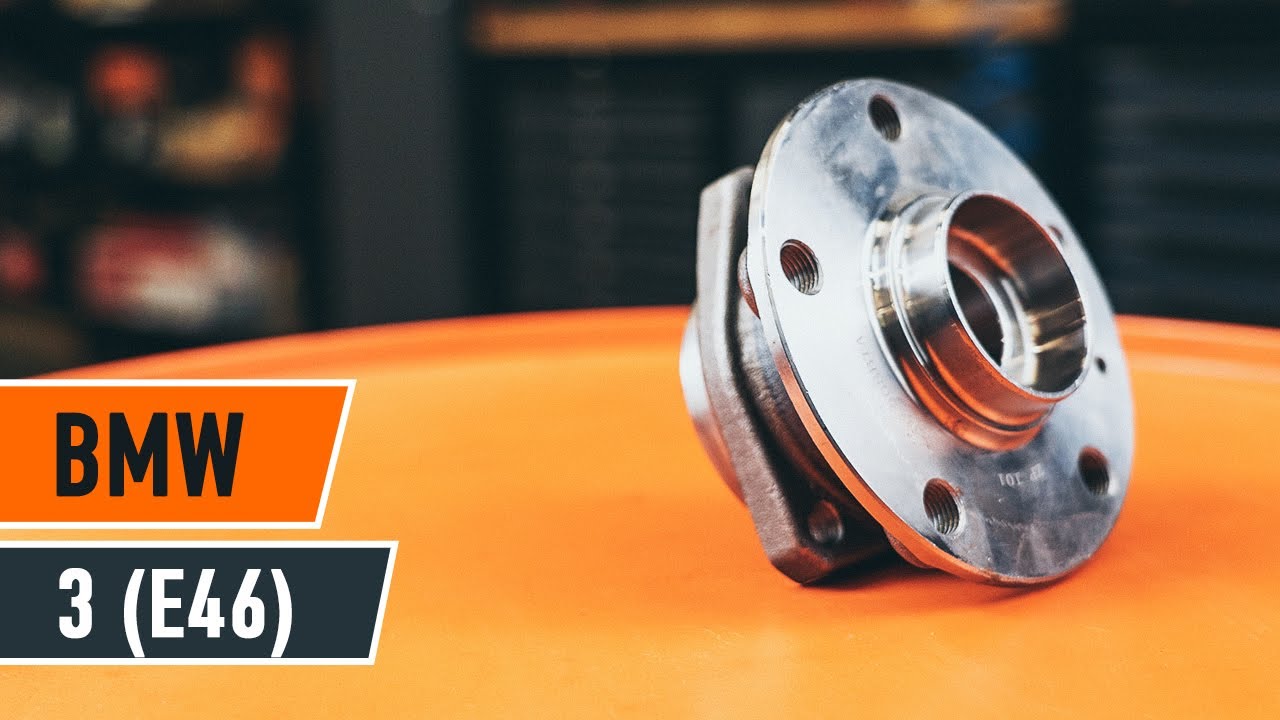

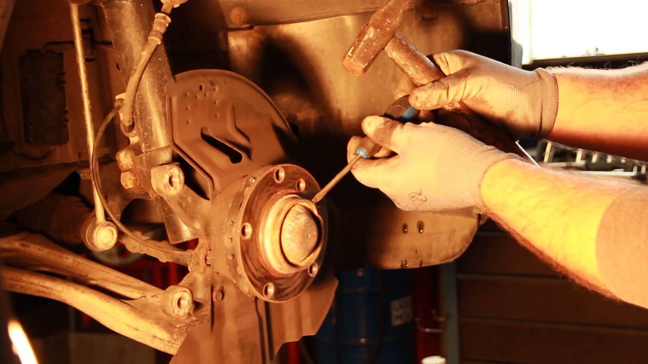

    Und in dem Video:
    Wie BMW E46 Radlager wechseln [AUTODOC TUTORIAL]
    Wie BMW 3 4 (E46) 1.9 Limousine 1998–2005 Radlager / Radlagersatz wechseln [AUTODOC TUTORIAL]Radlager an BMW 3 Cabrio (E46) (Baujahr 12.2000 - 12.2007) / BMW...
    www.youtube.com
    Drehmoment zum wieder anziehen musst du dann mal suchen.
    Laut dem Video: 290Nm
