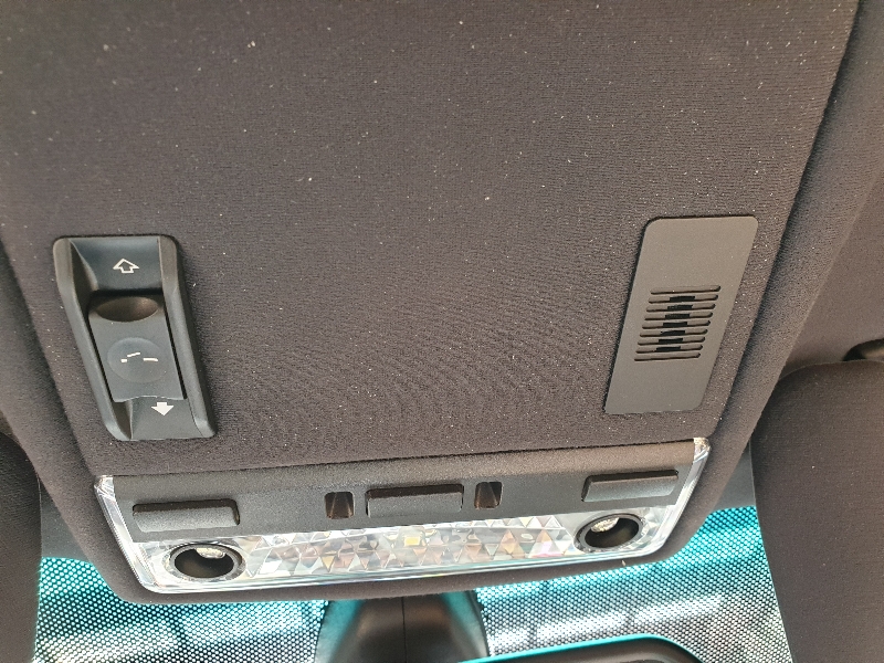

    - Micro im Himmel verbaut,
    - DAB+ mit Splitter an die Fahrzeugantenne angeschlossen,...
    .......hat nicht so gut Funktioniert, habe nun eine externe Antenne Verbaut an der rechten Seitenscheibe

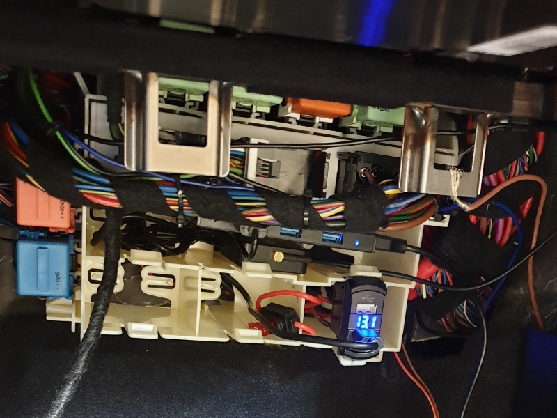

    - Reslerstick für die I-BUS APP mit DeepOBD für die Öltemperatur der bessere Bordcomputer.....
    - OBD Y-Kabel für das Bluetooth OBD Interface
    - USB Steckdose für den Hub über den Taschenlampen Anschluss
    - Hub mit 4 Weiteren USB Anschlüssen,
    - SSD mit ca 80 Gig Musik,
