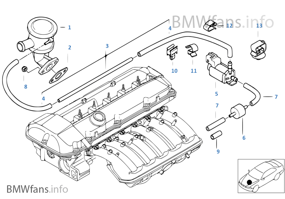

    Wo ist der Unterschied zwischen dem FL 330Ci Motor und dem FL Touring 330i oder auch VFL Touring 330i ?
    Habe nun den Motor geholt, die Zündspulen sind anders, auch der Ventildeckel?
    Mein Ventildeckel ist defekt, kann ich die vom Touring übernehmen, aber meine Zpndsüulen einsetzen inkl. dem Kabelgedönz?
  • Mit dem neuen Ventildeckel musst du auch die neue Stab- Zündspulen samt Kabelbaum übernehmen.
    Das geht nur im Paket :| Mischen impossible ;)

    Bei Youtube hatte ich mal gesehen, dass man diesen Wasserstutzen auch tauschen sollte?
    Wenn der Motor eingebaut ist, wollte ich nochmals die Kompression messen, danach einen Co2 Test durchführen. Anschließend mal auf Falschluft untersuchen, kenne den Motor ja nicht.
    Schlachtwagen war übrigens ein 330i Facelift Touring. Falls einige Teile doch anders sein sollten wie bei meinem 330 Ci FL.
    Der Ventildeckel+Zündspulen ist ja anders.

  • Ich würd vermutlich folgende Sachen genauer ansehen und ggf ersetzen ...
    Ölfiltergehäusedichtung,
    KGE
    DISA
    Vanos ggf überholen
    Unterdruckschläuche und Blindstopfen
    Kupplung / ZMS
    Kurbelwellensensor
    Sind alles Sachen an die du bei demontierter Ansaugbrücke bzw ausgebauten Motor super rankommst.
