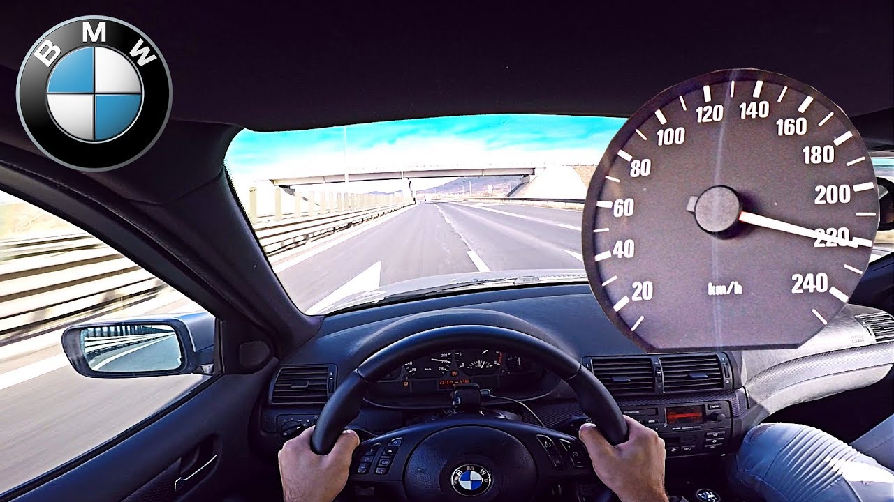

Kraftstofffilter werd ich jetzt noch erneuern...ich vergleiche einfach mein auto mit diesem video hier und meinem ehemaligen e93 320i... der e93 hatte gerade mal 210nm und war beim beschleunigen schneller. (der e46 320d -> 330 nm ) Daher denke ich irgendwas ist da noch im Busch. Vorallem meiner schafft einfach nciht mehr als 170 km/h, selten 180 km/h. Als es mal abends geregnet hat auf der A3 , schaffte er mal 200 glaube ich. Ich kann mir da keinen Reim mehr draus machen. Da fehlt mir einfach das Wissen
Die Ansaugbrücke ist jetzt nicht perfekt sauber, hat würde ich sagen an den innenwänden vllt 2-3mm ruß. aber das wirds doch nicht sein. die 225er bereifung auch nicht..
2003 BMW E46 320d 0-200 km/h ACCELERATION TOP SPEED 🏎230.000 km BMW E46 320d Sedan Facelift 150HP Top Speed Highway Autobahn------------------------------------------------------------------► Follow me:♦ Twitt...www.youtube.com -
