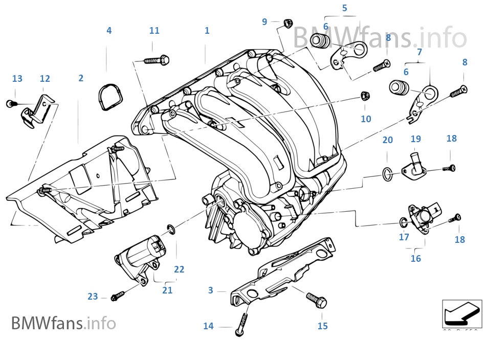

    An diesem Winkelstutzen ist ein zweipoliger Stecker, geht dort die Tankentlüfung rein oder was ist dessen Funktion?

  • Das ist die Beheizung der Kurbelgehäuseentlüftung, sollte mit deinem Problem nichts zu tun haben.
    Danke für die Rückmeldung, hab den Stecker heute auch mal abgezogen und wie von der gesagt hat es damit nichts zu tun!
