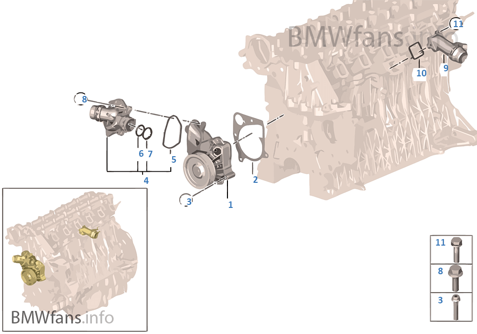

Ich habe bei meinem 320er Diesel gestern Abend die Wasserpumpe und das Thermostat gewechselt und anschließend das Kühlwasser aufgefüllt.
Im ersten Augenblick erschien alles normal die Heizung war auch super schnell warm. Nach längerer Zeit aber lief das Kühlwasser am Motorblock runter auf den Boden.
Ich habe daraufhin nochmal die Schrauben der WaPu nachgezogen weil ich der Meinung war dass es nicht fest genug war und das Kühlwasser von dort austritt.
Das Thermostatgehäuse ist auch fest gezogen. Handfest natürlich da ich große Sorge hatte, dass die WaPu und Thermostat Schrauben abbrechen.
Es läuft trotzdem weiter Kühlmittel aus, sodass sogar die Kühlmittel Lampe im Cockpit angegangen ist. Ich bin auch ca. 15 Minuten gefahren (natürlich nicht auf Volllast). Der Motor war auch sehr heiß.
Es kann ja nur von der WaPu oder vom Hauptthermostat kommen die Schläuche habe ich schon alle überprüft. Ich würde heute Abend dann nochmal alles soweit zerlegen und genauer nachsehen.
