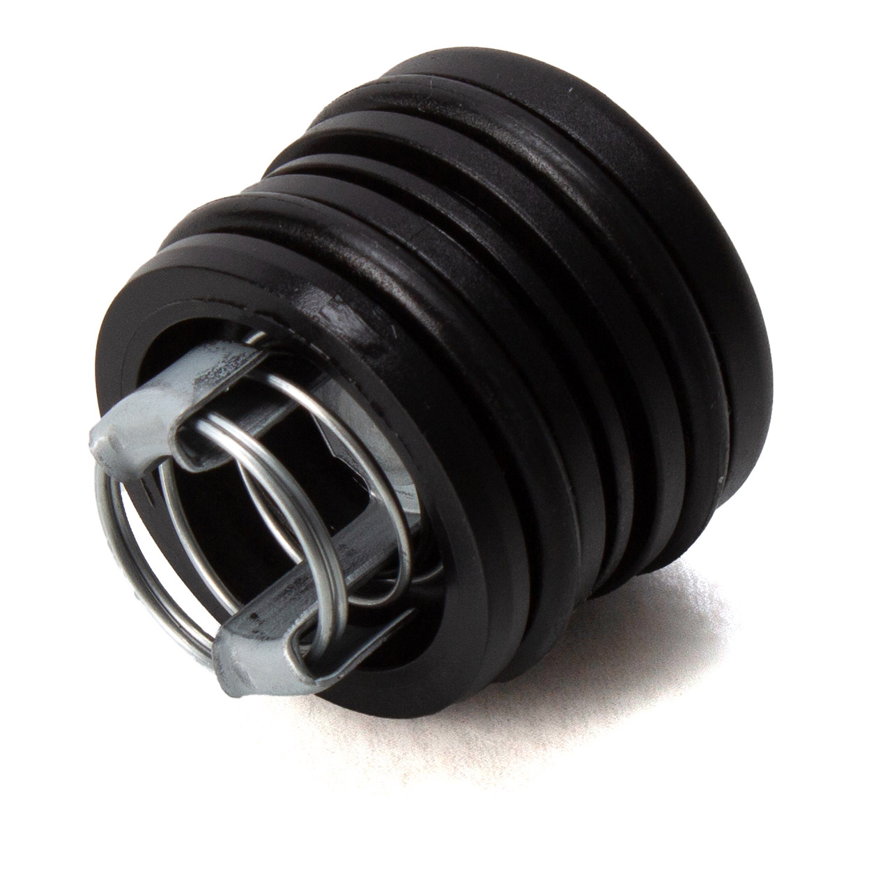

    das kann auch am defekten rückschlagventil im Ölfiltergehäuse liegen.
    aber fangen wir mal von vorne an, welcher Motor ist da exakt verbaut?
    für nen N42 oder N46 ist das schonmal das falsche set.
  • dann wie schon vermutet das rückschlagventil im Ölfiltergehäuse. wenn das leerläuft über nacht haste da das gleiche Problem, weil der öldruck nicht sofort da ist.
  • Kann das mit dem Rückschlagventil auch mit der Kälte zusammenhängen? Von Vorgestern auf Gestern stand der PKw in einer garage. Am Morgen startete er ganz normal, ohne Geräusche.
    Heute Nacht stand er im freien bei -1,5 Grad und dann war das Geräusch da.
    Gestanden sind sie ca. gleich lang.
