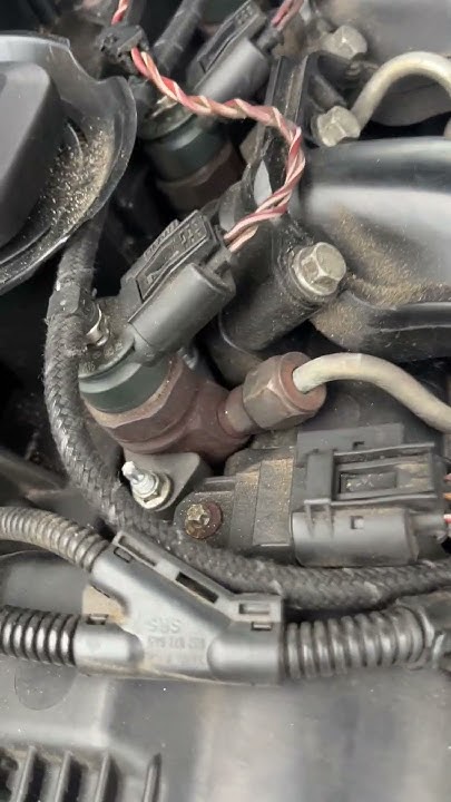

    ich habe seit Kurzem ein drehzahlabhängiges Geräusch bei meinem 330d.
    Ich konnte das bisher leider nicht genauer lokalisieren.
    Es kommt nicht vom Riementrieb und auch nicht von der Vakuumpumpe.
    Das Geräusch ist im Leerlauf ca. 6x pro Sekunde.
    Für mich klingt es irgendwie als würde der Kompressionsdruck irgendwo rauszischen..
    Hat jemand vielleicht eine Idee?

  • Die Krümmer sind zwar öfter mal gerissen aber das war beim M57n und wurden dann auf den Gusskrümmer umgebaut. Das klingt mir aber zu hell und wäre ja auch die falsche Seite vom Motor. Hast du mal den Öldeckel auf gemacht und geguckt ob es da auch so pulsierend raus bläst? Ansonsten würde mir vielleicht noch ein Injektor einfallen.
  • Motor abkühlen lassen, dann Mal für eine Minute den Keilriemen abbauen. Vielleicht was mit den Nebenaggregaten. Wasserpumpe überprüfen. Die darf nicht defekt sein, sonst stehen lassen.
