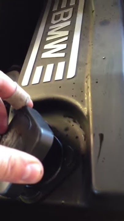

nein nein, verlass dich jetzt nicht auf meine Aussage im Sinne von "der ausm Internet hat das gesagt dann wirds das sein"
Ne korrekte Antwort auf deine Frage gibt es nicht aus einem Forum fürchte ich, ich wollte nur verdeutlichen dass der N42 ein sehr empfindlicher Motor ist, der absolut allergisch gegen Kurzstrecke ist. Die Valvetronic stellt beim warmlaufen und bei anderen Drehzahlen den Ventilhub anders ein, die eventuell verschlissene Welle könnte nur in bestimmten Stellungen Fehler verursachen, bei dir wohlmöglich die Position der Warmlaufphase, wo eventuell die Welle an bestimmten Stellen korrodiert ist und Ablagerungen hat und nicht jedes Ventil gleich öffnet. Dazu muss aber erstmal der Ventildeckel runter, dann kann man genaueres sagen.
