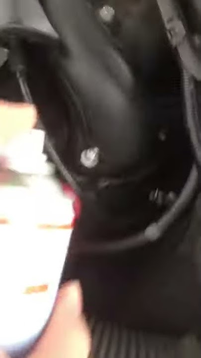

    Hatte auch vor ein paar Wochen dieses Problem. Wenn du etwas mit nem Schraubenzieher umgehen kannst und den Motor kennst ^^ versuch mal mit Start-Fix-Spray bei laufendem Motor in den Motorbereich zu sprühen
    erstmal etwas Großflächig (bsp links oben rechts oben ....) wenn es dann irgendwo brummt bzw die Drehzahl hochgeht kannste immer genauer rangehen und versuchen zumindest die richtung auszumachen
    Und dann natürlich alle Schläuche kontrolieren (auch an der abgelegensten Stellen oder unter Gummis ^^ da war das Problem bei mir)

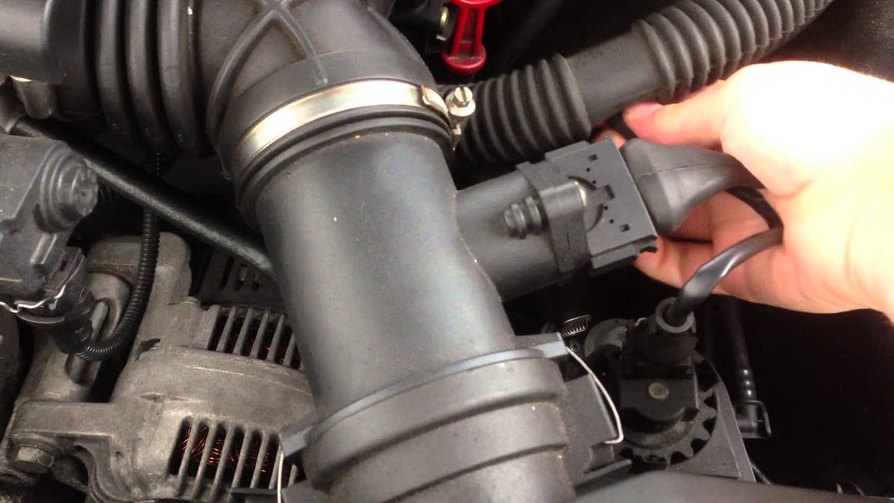

    Beim LMM haben wir mal den Stecker abgezogen und da hat sich das Motorverhalten auch minimal verschlechtert (leicht spürbar). Dabei war aber etwas komisch. Als mein Kollege den Stecker erstmal auf einen Wakelkontakt getestet hat ist kurzzeitig die Drehzahl und das Motorgeräush nach oben gegangen. Das war dann 1 oder 2x so und danach kam es komischerweise nichtmehr vor ... (Stecker war da noch nicht abgezogen)
    Mitem Multimeter hat er ein paar Sachen ausgemessen und auch da nichts ungewöhnliches bemerkt.
    Beim Abziehen des Steckers ist kurzzeitig die Drehzahl nach oben geschnellt (max 1 sek) und danach hat sie sich wieder ähnlich schwankend eingependelt...
    Deshalb schließt mein Kollege das erstmal zu 80% aus

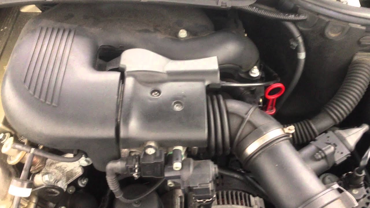

    ABER aus dem Motorbereich kommt ein komisches Geräusch (werde versuchen das im Video zu zeigen)
    Es hört sich an wie ein Pfeifen oder Zischen ... und ist hinter dem LMM richtung Vergaßer zu hören
    genau lokalisieren konnten wirs nicht (Werd da mal Morgen mit Startfix nach Fremdluft kucken)
    Mein Kollege kennt sich mit BMW leider nicht so gut aus und hat da noch ne weitere Vermutung. Gibt es am BMW ne ?Umweltpumpe? (das ein Teil der Abgaße zurückgeführt wird - glaube das Ding hieß anders ^^)
