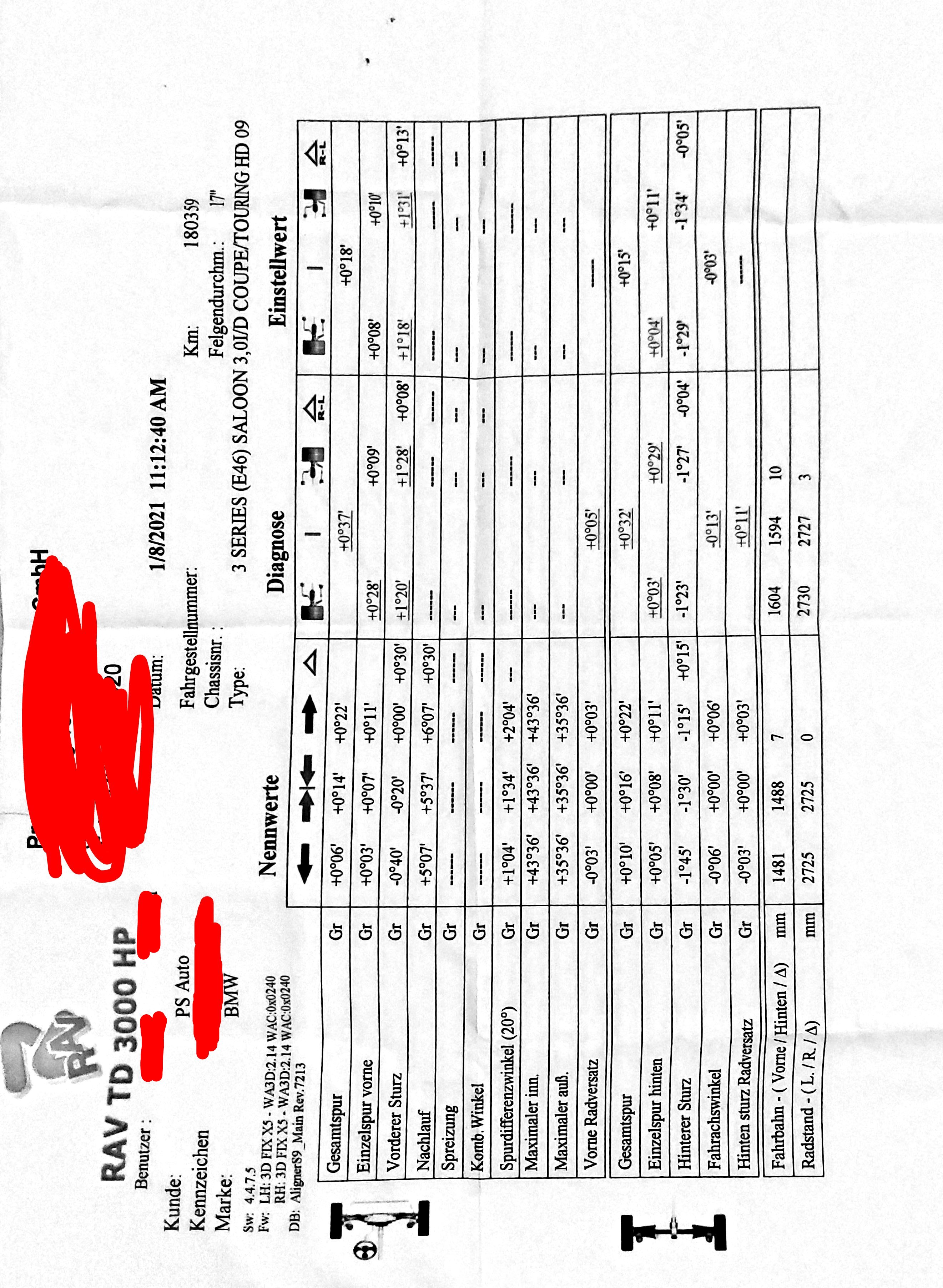

- Verstehe nicht wieso sich auf meinen Standard Werten die Reifen mehr abnutzen als bei deinen 2 grad. Fahren tu ich bisschen sportlich, auf der Autobahn fahr ich schon gern flott und auf Landstraßen bisschen kurven Räubern aber in maßen. Also weniger Sturz haben die mit den domlagern nicht hinkriegen können die haben ihr bestes versucht waren selbst mit dem Ergebnis nicht zufrieden. Besser war wohl nicht im bereich des möglichen.

Den Nachlauf kann man nicht direkt messen soviel ich weiß. Den kann man nur über andere Werte umrechnen. Das ist aber recht aufwändig mit Lenkeinschlag und messen usw. Darum haben die das wohl nicht gemacht.
Danke für die Info mit corteco, aber zum Zeitpunkt als ich bezogen habe hatte ich nur lemförder oder bmw genuine im Visier. Und es ist ein Mix aus beidem geworden weil bmw nicht liefern konnte und zum Glück jemand sein lemförder Domlager loswerden wollte. Aber beides ist neu.
Dann hat sich das mit dem nachlauf auch erledigt. Habs halt auf der hier vorher geposteten Achsvermessung gesehen und wollte es vergleichen.

kann dazu nur wieder sagen " Dilettanten " , mehr oder weniger richtig eingestellt .....
da machen das meine Lehrlinge ja besser......
die Werte sollten eigentlich links und rechts annähern gleich sein ... kann man so lassender Sturz ist nicht so viel, der passt... spur sollt vorn und hinten pro Rad bei 9 min liegen dann ist auch das Lenkrad gerade....
nach ein paar tausend Km sollte man das eventuell noch mal prüfen und nachstellen damit es Perfekt ist ,
das Fahrwerk setzt sich ja bekanntlicher weise noch etwas ....
Sturz bei Tieferlegung liegt vorn meist bei 50 min bis 1gr,30min, hinten 1.45 - 2.25 ....

So ist alles eingebaut, hab dennen ziemliche Kopfschmerzen bereitet war auch bisschen Theater entstanden durch die domlager vorne und der dadurch entstandene Sturz der viel zu groß ist in deren Augen. Achsvermessung Pack ich in den Anhang, viel gefahren bin ich jetzt nicht.
So da dass jetzt mein erstes Fahrwerk ist mit etwas Sturz, brauch ich paar Infos und zwar brauchen sich die Reifen wirklich um einiges schneller ab? hab eine Fahrleistung im Jahr bis zu 20k km. Und dann noch eine Bewertung der Achsvermessung wäre cool ob ich wirklich alles richtig bestellt hab. Warum die keine Werte erfasst haben für den nachlauf weiß ich nicht.
