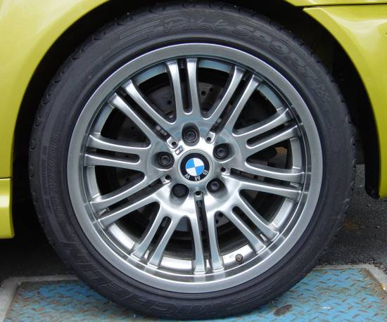

  • Mein Vater hat seinen F11 für was neueres abgegeben und mir die Winterräder geschenkt.
    Passen die auf meinen 318Ci? Habe leider keinerlei Papiere zu den Felgen, Daten sind nur den Fotos zu entnehmen.
  • Gähn...Abrollumfang passt nicht (falsche Reifengröße), ET (IS ) beim 5er war schon immer so um die 20, auf den Felgen ja scheinbar nicht eingestanzt (bringt dich zur Tabelle am Anfang des Threads) und ohne Gutachten keine Eintragung... :thumbsup:
    Edit Sagt: bei solchen Felgen muß aber eine KBA-Nr drauf stehen und bei den F-Modellen sind Run Flat ziemlich wahrscheinlich.

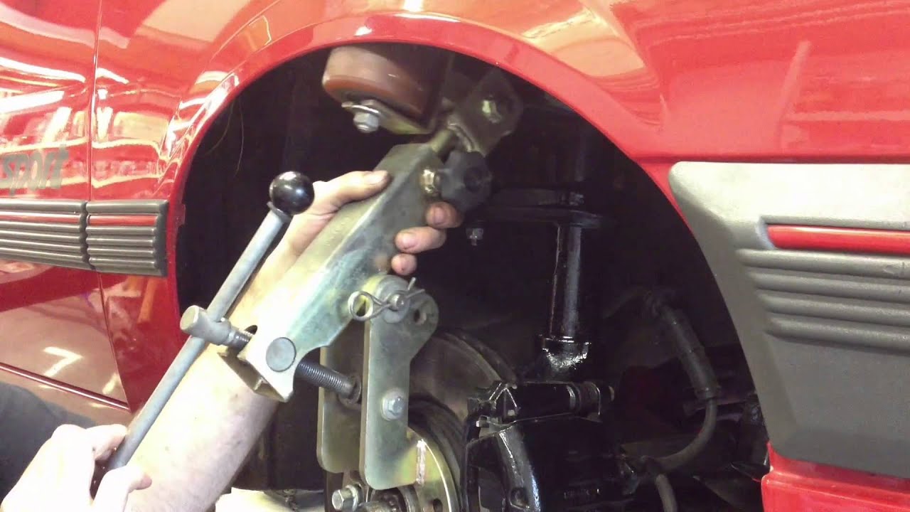

    was meinst du mit variante lackierung?
    ich hätte es einfach wie in diesem Video mit einem Bördelgerät gemacht..
    Kotflügel bördeln mit einem Bördelgerät
    ➤Unser Schmierstoffpartner: Ravenolhttps://www.ravenol-shop.de/ ►Zum Bördelgerät:https://amzn.to/2SfHQ00►Du willst Mich und Projekte unterstützen? https://ww...
    www.youtube.com
    was meinst du mit lackieren? den kotflügel extra neu lackieren?
    https://www.youtube.com/watch?v=oFKRoWCduIA
    Ja und dabei wird dir zu 95% der Lack irgendwo kaputt gehen. Muss man nichtmal sehen. Bei mir sieht man nach dem Kante anlegen und 1 cm ziehen auch nichts. Wird aber trotzdem bald neu lackiert. Sicher ist Sicher.
