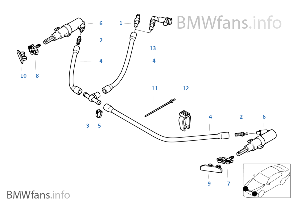

Seit einiger Zeit habe ich mit unter schnellen Verlust des WischWasser. Quelle konnt eich schon identifizieren, eine Kupplung unter dem rechten Scheinwerfer.
Jetzt hab ich schon das ETK durchsucht und finde das passende Teil einfach nicht. Es scheint komplett kein einziges Teil der Wischwasseranlage zu geben, gibts doch nicht, bin ich blind?
Wischwassertank läuft leer/ Teleskopdüse undicht /SWRA
Scheinwerferwaschanlage:
Einzelteile ScheinwerferwaschanlageEinzelteile Scheinwerferwaschanlage | BMW 3' E46 330Ci M54 Europade.bmwfans.infoEdit: Wieder mal zu langsam....
Einzelteile ScheinwerferwaschanlageEinzelteile Scheinwerferwaschanlage | BMW 3' E46 320Ci M52 Europade.bmwfans.infoMehr gibts nicht
Die wurde ganz unten bei der Elektrik versteckt^^

Also bei mir ist genau das gleiche Stück ndicht wie auf dem Foto da oben.
Am besten Scheini ausbauen und O-Ring ersetzen oder dicht kitten? Evt ne doofe Frage aber...
Edit.
Ok, das ist die Teleskop Düse Nr6 dann -
Korrekt, ob die sich instandsetzen lässt, kann ich dir nicht sagen, aber vlt hast du ja grade auch zuviel Zeit
