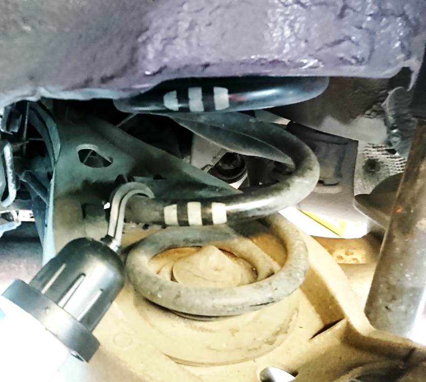

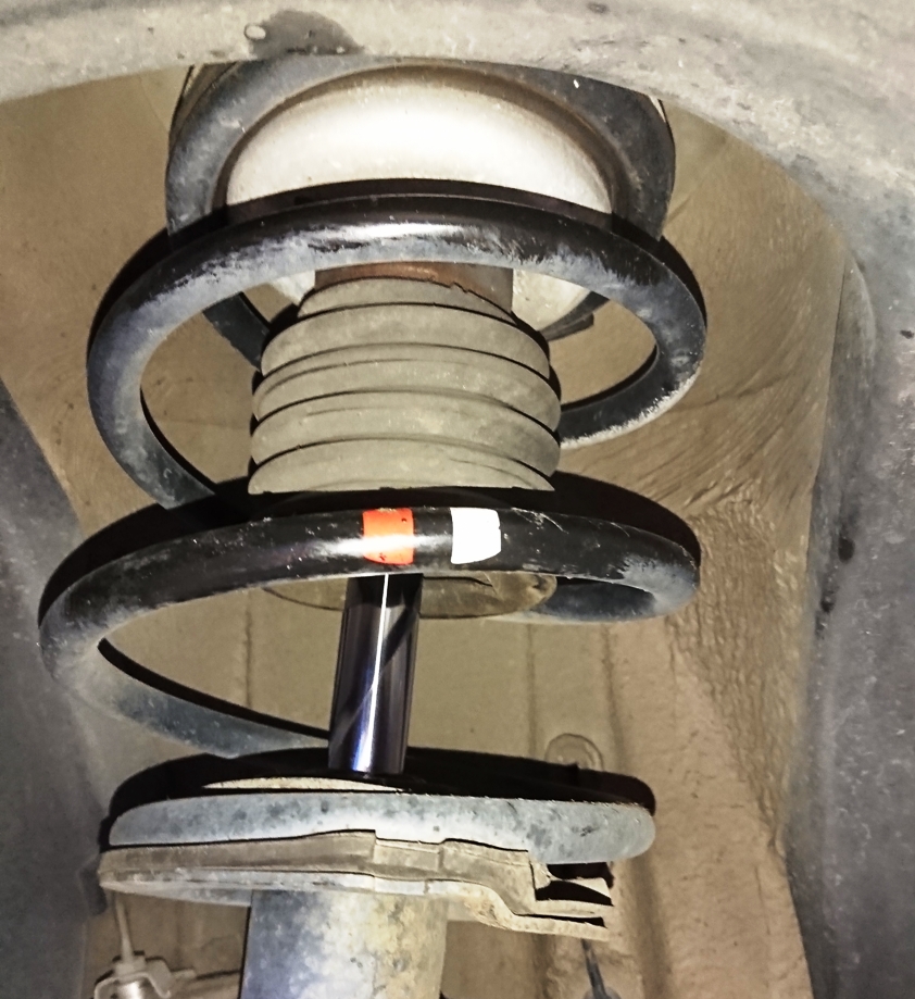

 da ja alles neu ist denke ich mal dass er sich im laufe des Jahres noch etwas setzt...  meinen hab ich noch nicht gemessen da der die letzten 2 Tage auf der Bühne stand und sich erst wieder setzen muss.....  hier vorerst noch die Bilder meiner Federn.... vorne  hinten.....
