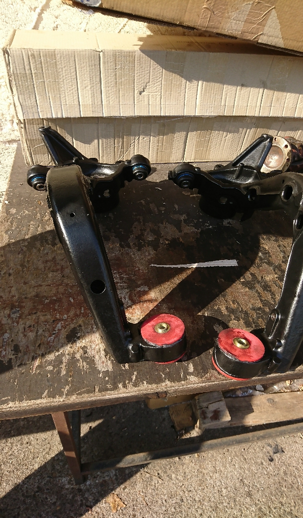

  • mach am besten gleich alle 4 Uniball lager in OE Qualität rein ...
    oben sind ja schon 2 drin, würde ich aber gleich alle 4 ersetzten dazu noch neue Einstellschrauben und du musst da nie wieder ran..... :rolleyes:

    Bin gerade dabei, eine komplette 330er Hinterachse zu überholen, wird später für den besagten Karren benötigt.
    Genau diese Schraube war bei mir letztes Wochenende auch so ein Übeltäter. Mutter einfach mit dem Schlagschrauber ab. Dann dachte ich, schlag die Schraube raus. Denkste, keine Veränderung auch mit schwerem Geschütz. Viel Rostlöser und mit einer verlängerbaren Ratsche konnte ich die Schraube mit viel Kraft drehen, ca. je eine halbe Umdrehung, in beide Richtungen. Danach ein Kollege mit Schlagschrauber die Schraube immer auf Drehung und ich mit dem groben Hammer hab die Schraube ausgeschlagen.
    Bis jetzt ging alles nur sehr anstrengend zu trennen. Die Antriebswellen kriegte ich nur mit einer Presse aus den Radnaben. Glück gehabt, das die Flansche der Welle durch den Steg der Presse passte. Die Endstücke der Handbremsseile stecken immer noch im Längslenker.
    Bis jetzt gingen nur die Radnaben und die Radlager einfach raus. Das Ganze habe ich ja noch ein zweites mal vor mir, sind ja 2 Tourings in der Familie :D
