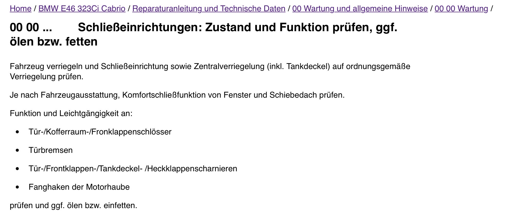

Nerviges quitschen beim öffnen der Tür
  • Ja, hatte ich schon einmal. Einzige Lösung ist leider ersetzen.
    Das Metall hat die Gleiteigenschaft durch Beschichtung und Fette, Öle oder Lösungsmittel können diese leider abwaschen und dann fängt das Ding nach ein paar Monaten an zu knarren und quietschen.
  • Ist grade drei Jahre und 20.000 km her. Man bekommt wohl nicht zuviel fürs Geld. ;(
    Wer lässt sich sowas einfallen? Diejenigen die auch Softlack verkaufen?
  • Und wenn ja, wie sah Abhilfe aus?
    Welches fett du vor 3 Jahren genommen hast weiß ich nicht. :lehrer:
    Hier im Thread ist aber auch die Rede von einem Spezialfett.
  • Welches fett du vor 3 Jahren genommen hast weiß ich nicht. :lehrer:
    Was so alles findest.👍 Ist ein ganz zähes Fett. Davon habe ich noch.
  • Ist ein ganz zähes Fett. Davon habe ich noch.
    Dann nimm das Fett doch nochmal nebst einer neuen Türbremse, dann weißt Du ja Bescheid in ca 3 Jahren 😃
