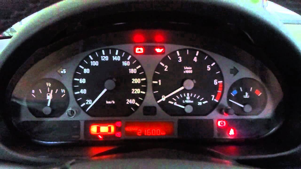

Hallo habe mir vor kurzen eine e46 320i gekauft. Und heute habe ich bemerkt das der Lüfter nicht anläuft. Habe permanent 12 v auf den Stecker (2 dicken Pins) habe heute auf den Signal Kabel 12n.v angeschlossen. Dann müsste er ja laufen oder? Brauch dringend Hilfe... Wäre es schlimm im Winter ohne zu fahren?
Vielleicht hilft dir das hier weiter: https://www.youtube.com/watch?v=uYf0VJpODkI
