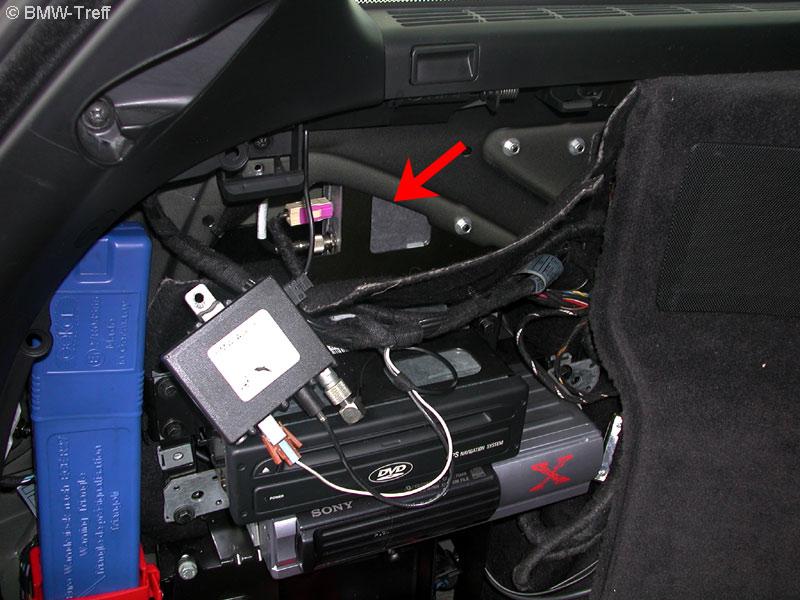

    so gestern war bastel Tag. Hatte mir ja einen anderen Adapter besorgt, einen mit zusätzlicher Phantomeinspeisung.
    Also gestern alles ausgebaut, dann Kabel verlegt und alles ordentlich und in Ruhe angeschlossen.
    Tschja, und nun könnt ihr mich steinigen oder so. Das Remotekabel am original Radiostecker war durchgeknipst, dass hatte ich nicht gesehen.
    Also, Kabel wieder zusammengetüddelt, einfach FAKRA-Adapter angeschlossen (Bild ja oben) und siehe da, Tunerempfang vorhanden.
    Quintessenz:
    Der Antennenverstärker wird über das normale Remotesignal am Multistecker versorgt. Keine zusätzliche Phantomeinspeisung oder so.
    Zum glück habe ich den FAKRAadapter mit Phantomeinspeisung NICHT angeschlossen. Mit den 12 Volt über den FAKRA-Stecker hätte ich mir sicherlich den Antennenverstärker gehimmelt.
    Wenn alles fertig ist, gibs auch nen Foto.
    Gruß und Danke
    Tono
