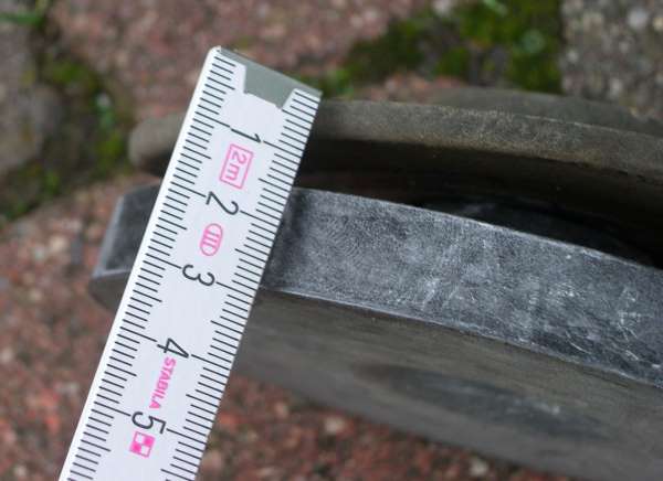

Okay, falls das SWP hinten nicht reicht - beim E46 gibt's afaik auch noch eine SWP Unterlage/Verstärkung für die Vorderachse. Allerdings weiß ich nicht, inwiefern die die Höhe beeinflusst.
Beim E36 kommt das SWP laut ETK auch auf die Feder, wie beim E46
Kannst das halt nur anstelle des SWP vom E46 nehmen, da die vom E36 nochmal ein paar mm höher ist.
So eingebaut sind die Unterlagen mal.
Grob mit dem Meter gemessen ist er 1,7 cm höher gekommen.
Ich denk mal die alten Gummis waren ziemlich ausgelutscht.
Er hat jetzt ne dezente Keilform.
Ich hoffe das wird reichen für die Tiefgarage, werd ich am Montag dann sehen.
[Blockierte Grafik: http://www.rh-network.de/swp2.jpg]
[Blockierte Grafik: http://www.rh-network.de/swp1.jpg]
