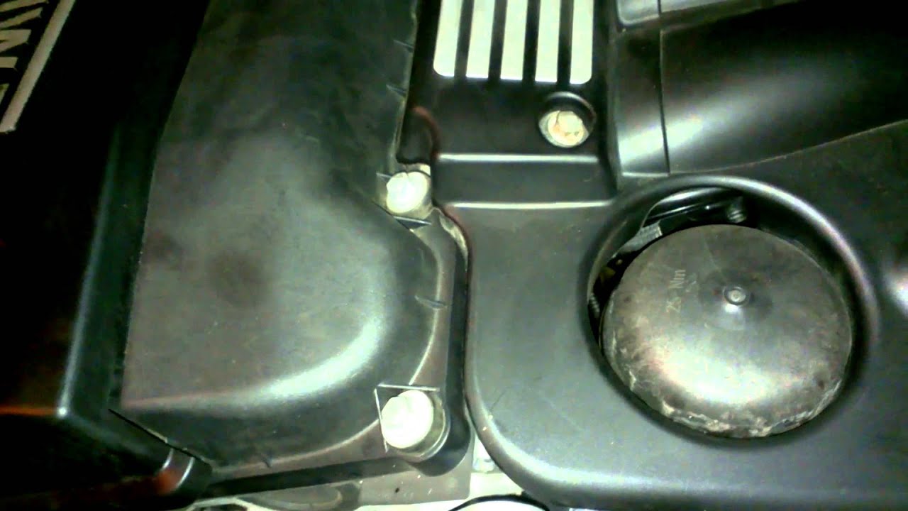

HALLO FAHRE EINEN BMW E46 318 CABRIO.HAB FOLGENDES PROBLEM,BEIM BESCHLEUNIGEN IM UNTEREN DREZAHL BEREICH BIS 3500UMDREHUNGEN EIN KRATZEN.WAS MIR NOCH SORGEN MACHT DIE HOCHE DREZAHL Z.B IM 5TEN GANG BEI 120KM/H BIN ICH SCHON BEI 4000UMDREHUNGEN.DIE BEREIFUNG 225/18 255/18.SPIETZE IST 190KM/H IST DAS NORMAL?

Nun zu deinem Problem. Ich würde sagen es hört sich laut deinem Video im untertourigen Bereich an wie ein Laserschwert
Zu der Umdrehungszahl kann ich grad nix sagen. Was die Spitzengeschwindigkeit angeht: Ich komm problemlos auf 210 km/h, ob 190 bei einem 318er Cabrio normal sind kann ich ebenfalls nicht beurteilen. Scheint mir aber etwas wenig zu sein. -
Danke erstmal für deine Antwort.Ja so kann man das bezeichnen,es klingt wie ein Laserschwert.Der fehlercod war10062 verbrennungsaussetzer zyl 1 und 3.habe dadrauf hin die kerzen gewechselt und den fehlercod löschenlassen.seit dem an zeigt er keinen neuen fehler an aber die geräusche sind immer noch da.Brauche einen guten tipp:)danke im voraus:)
Hallo,nun habe ich die winterfreifen montiert 185/15 und immer noch ist bei 190km/h schluss bei 6500umdrehungen.der motor hört sich auch nicht gesund an.habe ein viedo gemacht.
Bei dem Klang würde ich direkt in eine Werkstatt fahren...
SO sollte kein 318 klingen !
P.S.: Vielleicht ist auch klug mal NICHT 190 zu fahren wenn der Motor unangenehme Geräusche macht
Also bei 6500 1/min sollte doch eh Schluß sein, oder dreht der 318er bis 7000?
in der werkstatt war ich schon,nach dem ich die zündkerzen gewechselt habe..hat der computer keinen fehler mehr angezeigt.aber das geräusch beim beschleunigen und das im stand sind immer noch da:(

Also wenn du SO in der werkstatt warst, würd ich mir ne andere suchen... Da muss was zu finden sein und geräusche stehen nich im Fehlerspeicher... Ich tippe auf ZMS wenn das ausgenudelt is klingt das so ähnlich.... Das laserschwert kann ich grad nich zuordnen
Übrigens is dein Wischwasser leer und an deiner Beleuchtung vorn stimmt auch was nich
