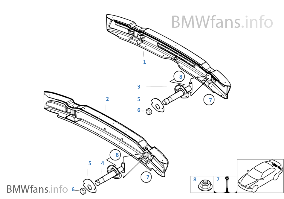

Leute was sind das für Kabel ?
Hab jetzt die Heckstoßstange demontiert, aber die Kabel sind vorhanden, kann die auf dem ersten Blick auch nicht einfach so lösen??
E46 Cabrio 330 Facelift
müsste das nicht die Verkabelung der TV-Antenne sein?
