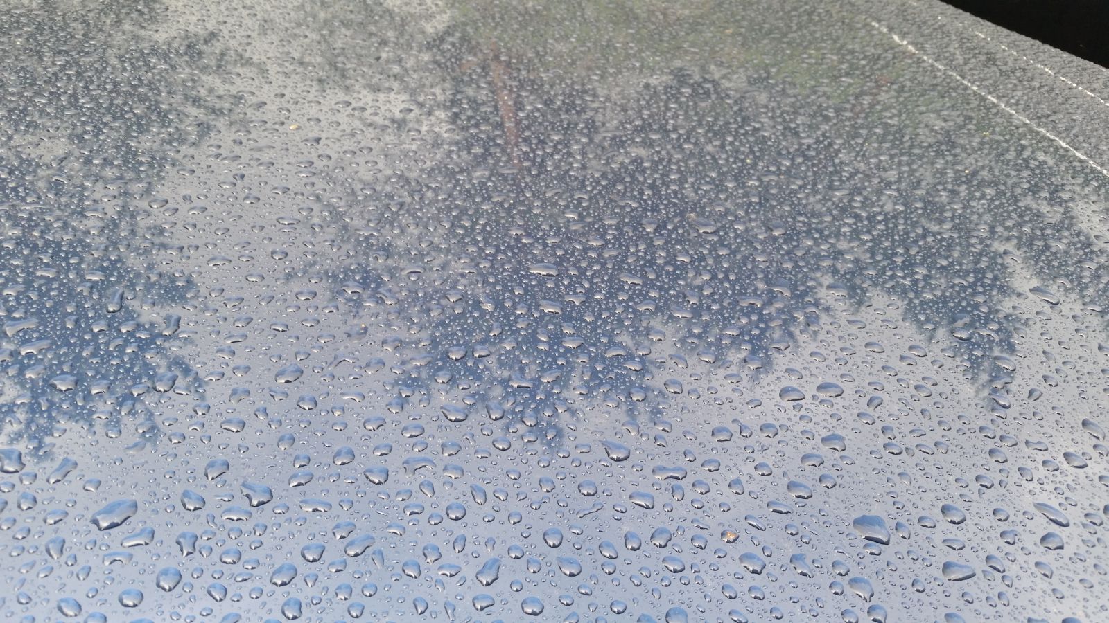

Ich bin nur noch nicht ganz zufrieden mit der Versiegelung. Der Lack fühlt sich nach wenigen Wochen schon nicht mehr so glatt an. Das Wasser perlt jedoch noch sehr schön.
[Blockierte Grafik: http://www.filbrich.de/bmw/perlenk.jpg]
Das Foto hab ich im Urlaub gemacht. Das Auto wurde seit fast einer Woche nicht gewaschen und schon recht staubig. Sieht trotzdem noch recht gut aus.
