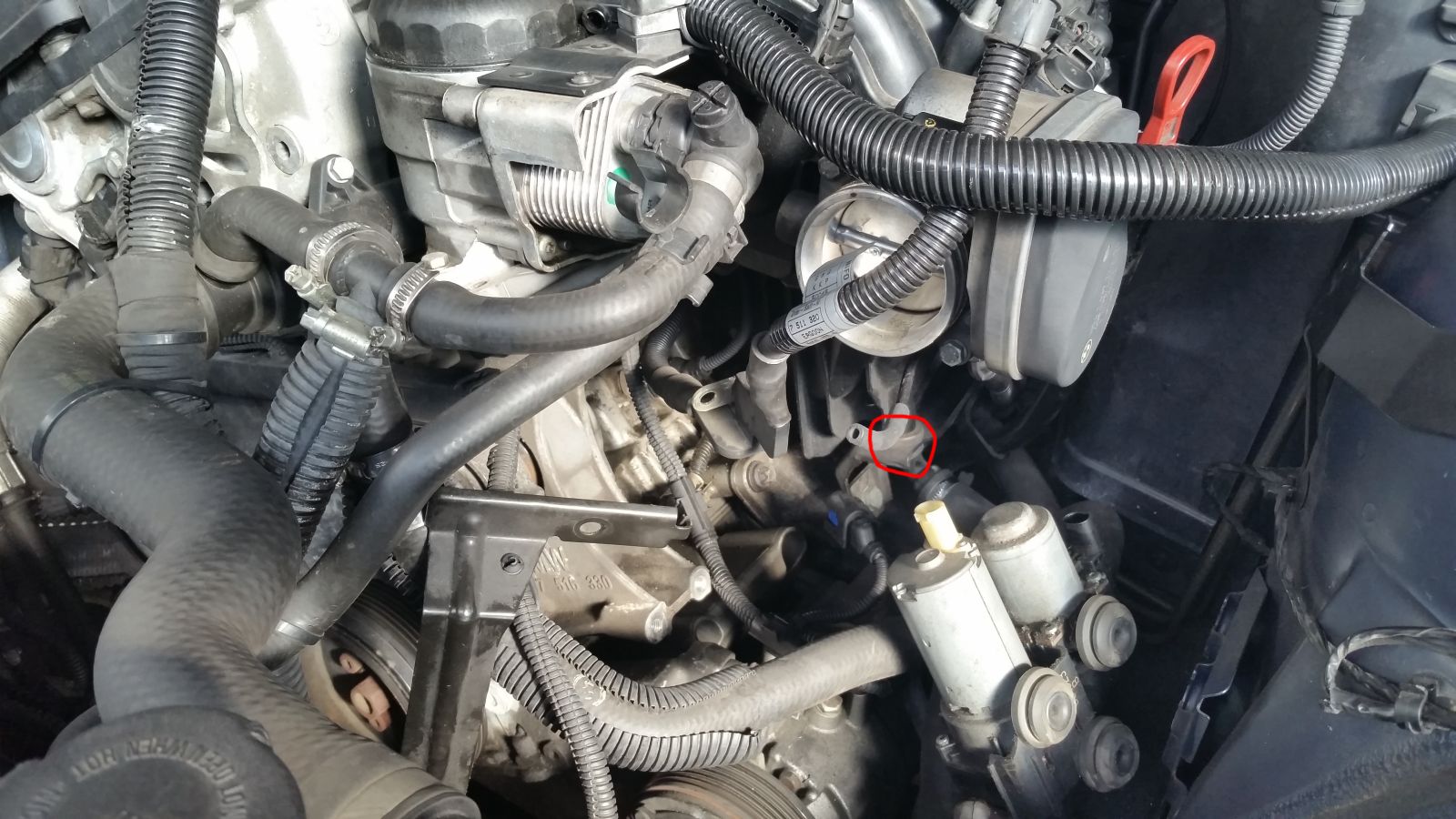

Ich hab heut noch den Kurbelwellensensor getauscht. Was eine scheiß Arbeit. Die vordere Schraube war so kaputt, dass ich sie einfach abgesägt und durch ne M6 mit 6-Kant ausgetauscht hab. Jetzt passt schön ne 10er Nuss drauf.

Sieht bisher gut aus. Auf den letzten 130km keine Probleme. Dann hat sich die Arbeit wenigstens gelohnt.

Danke...Ich hab die Leiste von nem Bekannten lackieren lassen. So wild ist das garnicht. Man benötigt nur ordentliches Material und Geduld...Übrigens Dani: Der Stecker vom Kurbelwellensensor war komplett voller Öl. Der Sensor hatte anscheinend ein Leck. Außen war aber alles relativ sauber.
Hier noch 2 Bilder vom Tausch des Kurbelwellensensors.

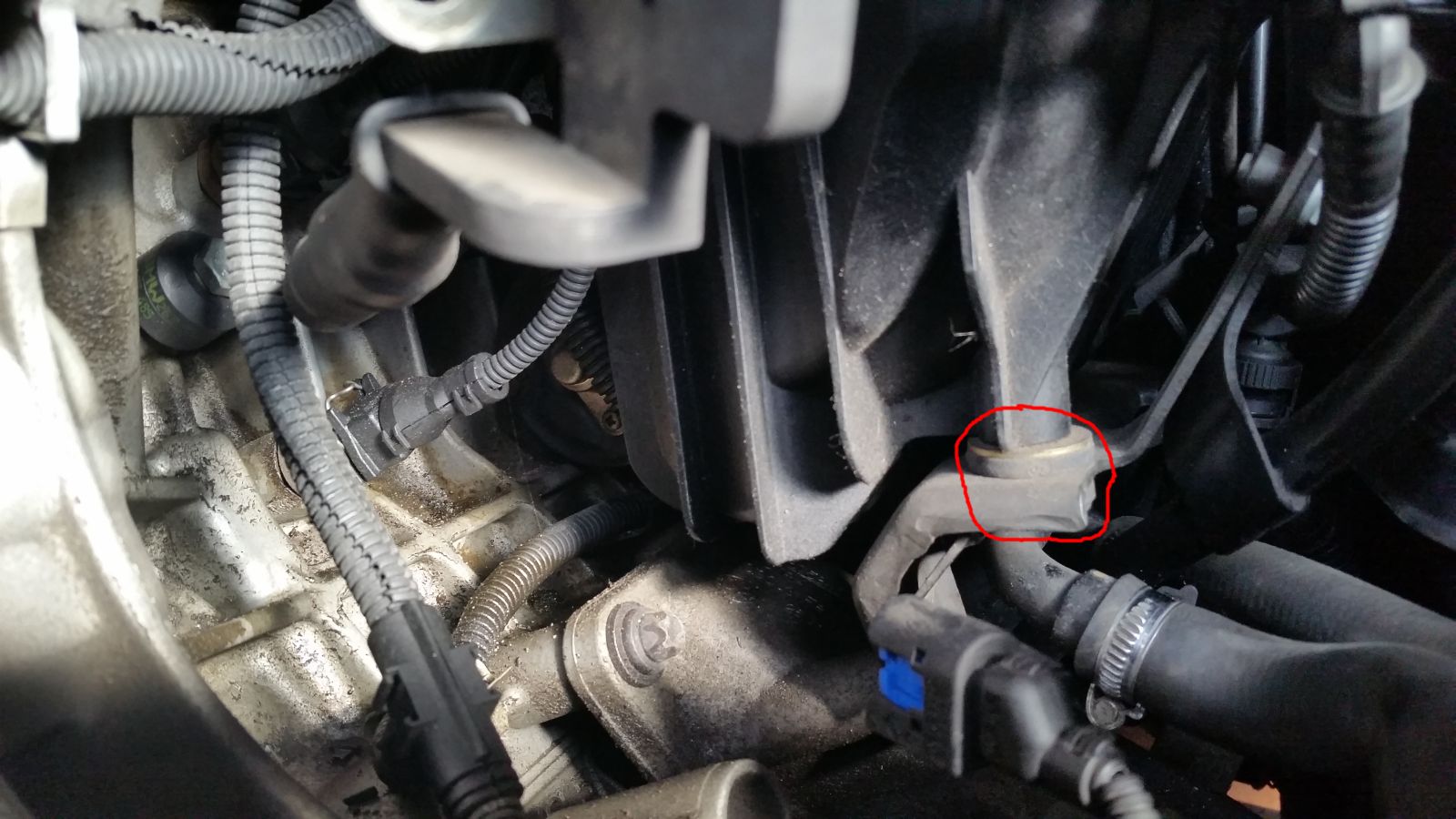

Warum auch immer, war der Kopf dieser Schraube komplett rundgedreht. Ich hab den Kopf dann einfach abgesägt und die Schraube durch ne normale M6 mit 6-Kant-Antrieb ersetzt. Beim nächsten mal kommt man mit ner Nuss oder nem Schlüssel ganz einfach drauf und kann die Schraube lösen.[Blockierte Grafik: http://www.filbrich.de/bmw/ASB_Schraube_1k.jpg] [Blockierte Grafik: http://www.filbrich.de/bmw/ASB_Schraube_2k.jpg]
