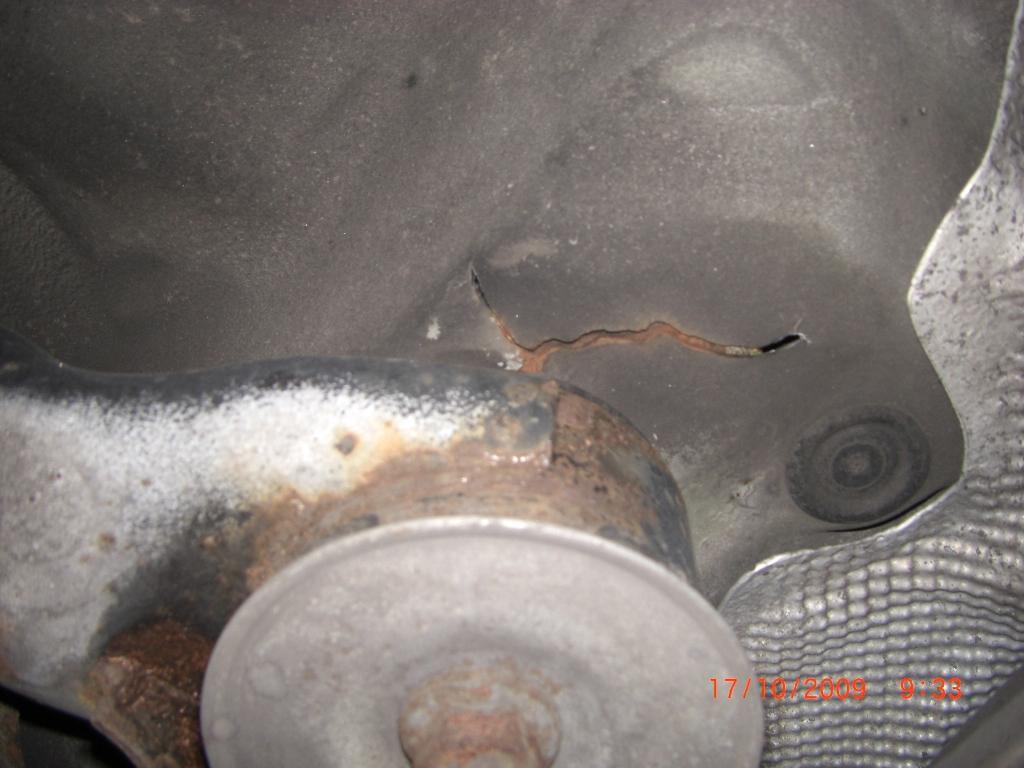

Risse an der Hinterachsaufnahme sehen in etwa so aus: [Blockierte Grafik: http://www.treffbilder.de/images/55775903/bild4gpr0.jpg]
Man muss eigentlich nur die 4 'Halterungen' des Hinterachsträgers bis an die Karosserie verfolgen. In der Karosserie sieht man dann ggf. die Risse.Wenn dein guter Freund BMWs schlachtet, dann gehe ich mal davon aus wenn ihn ne Runde fahren lässt oder er mitfährt, dass er dann auch ein defektes Radlager diagnostizieren kann

Das Problem wurde aber 03/2000 behoben, schön wär eben noch der Monat deines Baujahres, dann kannst du das schonmal ausschließen
Ist richtig.. aber wenn du den User über dir fragst, der hat die Risse auch bei nem 330Ci, also Baujahr jenseits von 06/2000... es wurde verbessert, aber nicht unmöglich gemacht
So sieht es aus.
Meiner ist danach produziert worden und ich hatte das Problem auch.
Also ganz sicher kann man sich dieser Sache nie sein bei dem Modell -
So ist es, mein 2002er hatte es auch.

ich hatte auch das Problem, allerdings war es bei mir nur ein geplatztes Rostbläschen abgeschliffen aufs und Unterbodenschutz drauf,
deshalb dachte ich "geht ja garnicht.."
