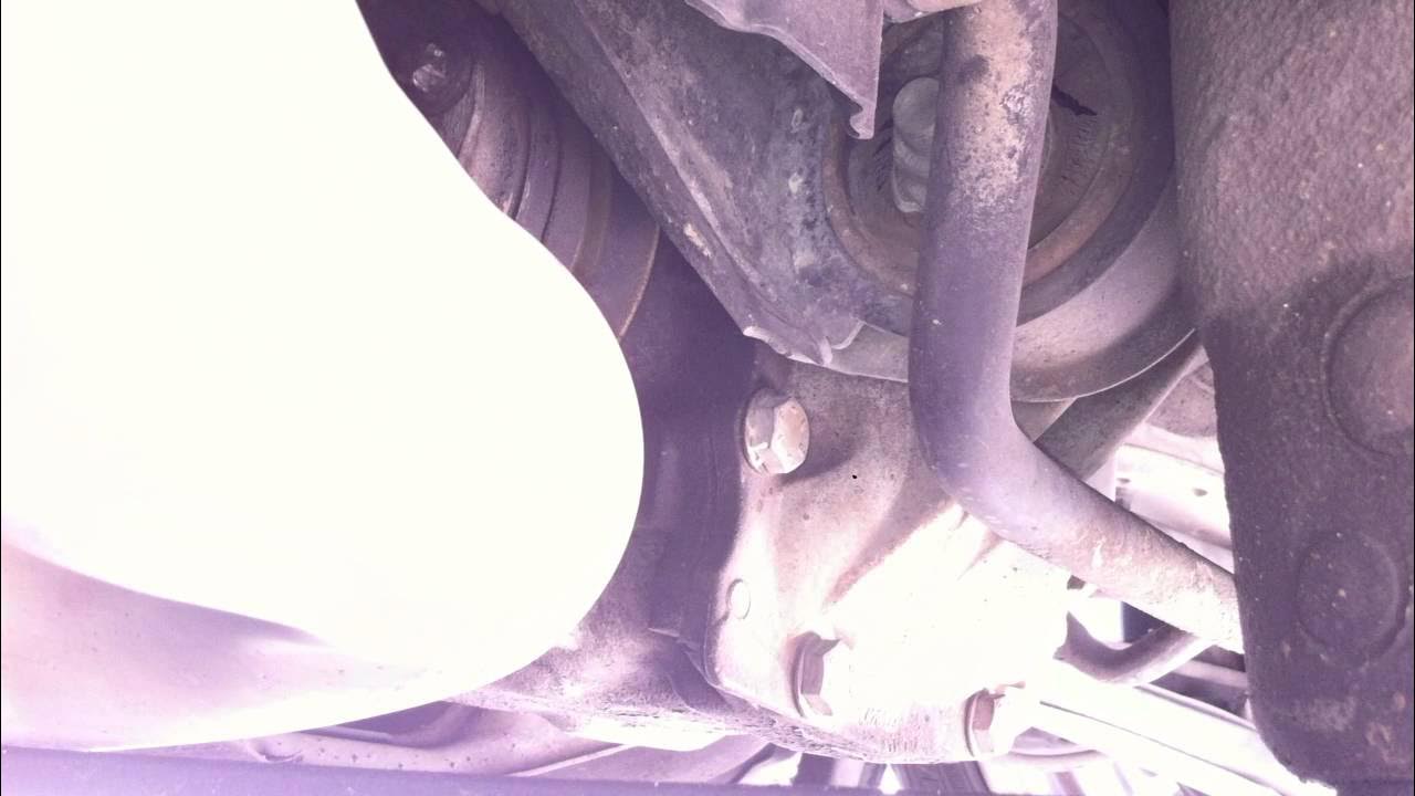

Habe gestern mal geschaut.
Das Difflager Das ihr meint ist gleich da wenn man von hinten rein schaut, oben etwas links neben dem Auspuff, wo der Stabi vorbei geht oder? Nur das ichd as Richtige meine
Das kontrolliert und auf Risse geprüft -> Nichts, das ist in Ordnung.

Alles anzeigenHabe gestern mal geschaut.
Mir ist aufgefallen, das das Klacken auch da ist, wenn ich die Räder drehe, vor und zurück, da hört man es auch. Meines erachtens am Linken Hinteren Rad mehr als am Rechten, bzw da ist es bissl lauter finde ich.
Es hört sich auch so an, alls wenn es von der Kardanwelle kommen würde. Kardanwellenlager?
Hardyschaibe sieht aus wie neu.
Mfg Tobi
