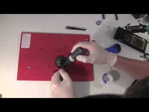

  • Noch was: Wenn ich jetzt einen neuen Akku für den Schlüssel besorgen würde und diesen auch tauschen (Schlüssel aufschneiden, Akku nach Anleitung tauschen),
    funktioniert dann die FFB sofort oder muss der Schlüssel erst wieder initialisiert werden?
  • hier ist eine Anleitung zum Aufmachen:
    BMW E38 E39 E46 X3 X5 Z4 Z4 Schlüssel Reparatur
    Reparatur Reparaturanleitung Fernbedienung Schlüssel Key Fob Remote Repair Manual HeimwerkerBMW E38 E39 E46 X3 X5 Z3 Z4
    www.youtube.com
    Es wäre doch ein Versuch wert, den Schlüssel zu öffnen und notfalls mit einer Batterie statt des Akkus (3 Volt) die Fernbedienung zu betreiben, vielleicht hast du Glück und der Schlüssel wird erkannt.
