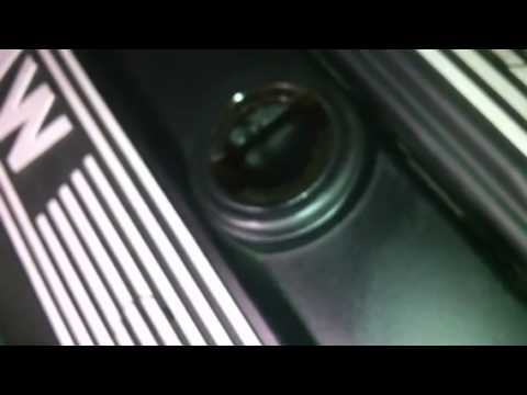

Schaut so aus als wäre es tatsächlich eine lockere Zündkerze gewesen.
Morgen darf ich das Auto wieder abholen, dann folgt ein vollständiger Bericht.

Bericht: Es waren tatsächlich die Zündkerzen, 1/4 Umdrehung

Habe ich doch gesagt
Kannst du das Klappergeräusch beschreiben und ggf. lokalisieren?
Schon krass sowas, damit rechnet man eigentlich nicht. Wer hat denn die Kerzen verbaut?
Jemand der sicher alle 6 Zündkerzen auf einmal wechselt und bei einer das gescheite nachziehen vergisst Solche Fehler habe ich allein dieses Jahr schon 2x gesehen/gehört. Dieses Geräusch erkennt man eiegntlich direkt...weiß auch nicht wieso mir das nicht gleich in den Kopf gekommen ist.
die Zündkerzen wurden vor 3 Jahren, 27000Km, bei einer 1a Werkstatt gewechselt. Die Geräusche waren aber erst seit kurzem.
