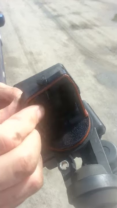

    sagt mal ist dieses Geräusch normal und auch die Verkrustung
    ist aus meinem 320i mit 156tkm
    habe ein paar Probleme mit der Leistung daher war ich auf der suche nach Fehlern
    danke für eure Antworten im vorraus

  • Das macht meine auch, ist die Vakuummembran (bei mir intakt). Die Funktion der Membran kannst du wie folgt testen:
    Auf dem Bild siehst du auf der Oberseite das Loch. Du drückst nun die Klappe der DISA in die geschlossene Stellung, hälst sie dort und drückst dann mit dem Finger auf das Loch dass es schön dicht ist. Dann llässt dann die Klappe los (Finger auf dem Loch lassen). Wenn die Membran noch gut ist sollte die Klappe nur ein Stück aufgehen. Geht die Klappe komplett auf ist die Membran undicht.
    [Blockierte Grafik: http://c1552172.r72.cf0.rackcdn.com/366901_x800.jpg]
    Ich rate dir dringend den Dichtring der DISA zu tauschen, die wird mit Sicherheit nach dem Wiedereinbau nicht mehr dicht halten.

  • Das ist baujahresabhängig ob es einen einzelnen Ring gibt. Meiner ist Bj. 02 , da gab es keinen mehr. Bin mir nicht sicher bis wann es die gab , ich glaube 2000 wurde gewechselt mit Erscheinen des M54 Motors. Falls der Ring einvulkanisiert ist wie bei mir und warscheinlich auch bei dir, kannst auch eine Dichtmasse mit den entsprechenden Eigenschaften benutzten.

  • Der Dichtring war bisser bei allen Autos dicht bei den ich die DISA ausgebaut habe.
    Brauchst du nicht neu...
    Bei mir war er schon grob bröselig, zumals ne einmalige Geschichte ist. Das Teil muss sonst eigentlich nie wieder raus.
    Dichtigkeit kannst du alt bekannt mit Bremsenreiniger testen, einfach an der Ansaugbrücke wo die DISA hockt hinsprühen. Hast du dann Drehzahlschwankungen - undicht.
    Die Teilenummer ist laut ETK nicht mehr lieferbar, deshalb listet sie Leebmann auch nicht mehr.
  • okay Probiere ich dann mal aus als das Membran funktioniert aufjedenfall schon mal
    die dichtung sieht aus wir neu keine risse kein nix aber werde trotzdem Testen
