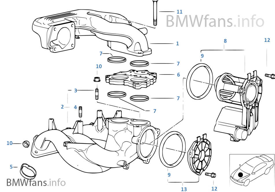

  • Guten Morgen,
    soweit ich weiss hat mein Motor gar kein DISA, wenn doch, müsste mir jemand anhand eines Bildes mal zeigen wo das Teil sitzt.
    Komme aus Ahrensfelde, da liegt direkt hinter/vor Berlin.
    Überdruck werde ich nachher mal testen.
  • Sicher hat er eine Disa :) Ich habe den selben Motor...
    schau hier kannst du sehen wo sie sitzt:
    Sauganlage
    Sauganlage | BMW 3' E46 318i M43 Europa
    de.bmwfans.info
