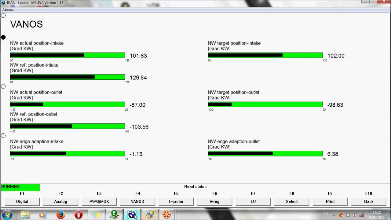

  • So, ich habe heute den Nockenwellensensor Auslass gewechselt - ohne Erfolg! Der Leistungsverlust tritt noch immer auf...
    Ich habe jetzt mal mit INPA die Werte vom Vanos kontrolliert. Relativ schwer daraus etwas zu interpretieren, aber eigentlich müsste das in Ordnung sein... Hättet ihr da eventuell einige Tipps wie die Werte unter Last sein sollten oder was ein suffälliges Fehlerbild sein könnte?

  • Ich habe mal während der Fahrt die Werte aufgezeichnet (als video) und diese dann nachher ausgewertet. Ich hatte während der Fahrt überraschend oft die volle Leistung, jedoch hin und wieder auch fast keine.
    Das Video habe ich stark geschnitten und nur die interessanten teile beibehalten. Es ist mir leider nicht möglich genau zu sagen wann das Drehmoment wegfiel, am Anfang war es jedoch da (Intake target auf 120°) und dort blieb es auch für eine Weile. Ungefähr bei Minute 1:12 fiel mir dann auf dass es ganz sprunghaft von 120° runter auf fast 90 fällt und dann wieder hoch auf 120°... Davor und danach pendelt er schon um die 100-110. Das deckt sich eigentlich genau mit meinem Problem (manchmal volle Leistung und dann einen Gasstoß später keine Leistung oder schwache Leistung). Der Auslass fällt auch zeitgleich von -100° auf -85°.
    Das komische ist dass das Steuergerät diese Werte vorgibt. Oder ist dieses Verhalten normal? Das komische ist ja dass es die ersten Kilometer nicht aufgetreten ist (sprich die Werte bei 120° Einlass und -100°Auslass pendelten).
