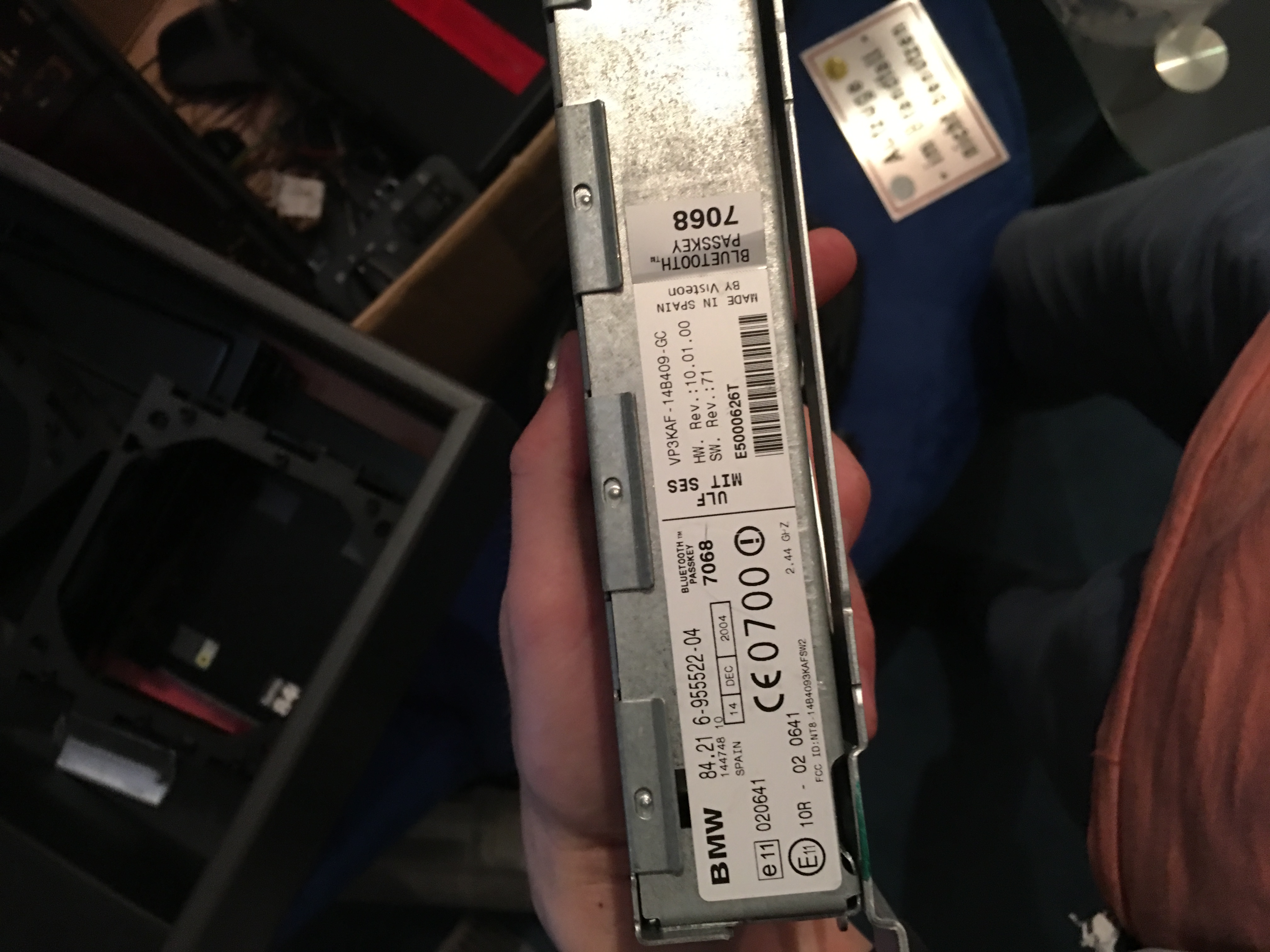

Du weißt aber schon, dass das eig nichts zusagen hat?
Schau stattdessen mal bitte nach ob du wirklich genau die gleiche ulf hast dazu schau dir bitte folgendes bild von mir an.
[Blockierte Grafik: http://westphal.pro/Bilder/1.jpg]
