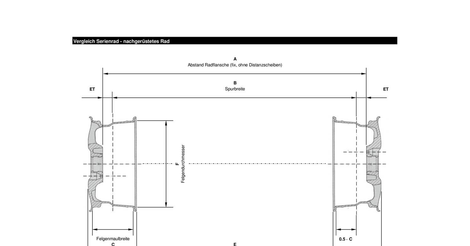

Moin, hier mal vergleich M68 vom AG Modell gegen M68 vom M3.
Wie du siehst ragt die vom M3, trotz geringerer Felgen und Reifenbreite, allein durch die geringere ET ca. 12,3mm weiter raus, der Reifen sogar ca. 15mm.

karsten Was ist das denn für eine Seite ?
Ist eine Excel Datei, hab ich iwann mal im Netz gefunden, find ich super
Hab sie fix mal hochgeladen ...Tool_Felgenberechnung.xlsVergleich Serienrad - nachgerüstetes Rad. A Abstand Radflansche (fix, ohne Distanzscheiben). B Spurbreite. ET. F Felgendurchmesser. ET. Felgenmaulbreite C. 0.5…docdro.id
