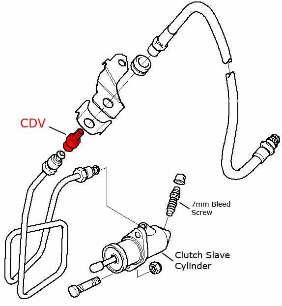

Das CDV ausbauen ist mit Sicherheit auch gut bei dem Problem mit der rupfenden Kupplung...

Wäre zumindest erst mal die günstigere Variante,ich bin mir allerdings noch nicht 100% sicher,dass ich mir damit keine Nachteile einheimse. Im Augenblick geht's aber auch so ganz gut,lediglich beim Rangieren unters Carport mit viel Rückwärtsfahren und ganz vorsichtigem Einparken wegen der Enge gibt es noch leichte Probleme.
Ich habe das schon x mal gemacht und es war immer ein Erfolg.
Das Ventil sollte Komfort bringen und die Kupplung Schützen, hat wie bei so vielen Anderen Sachen der Konstruktion wenig geholfen. Das kannst Du ohne Bedenken ausbauen...
