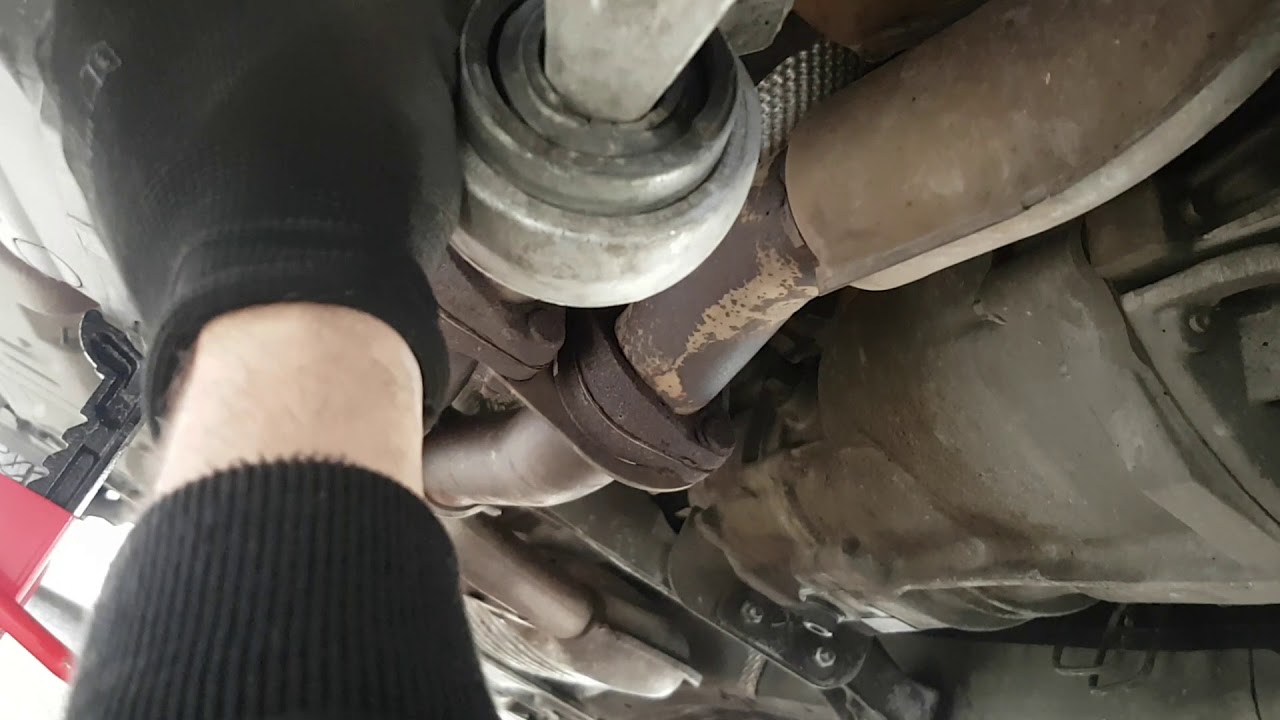

P.P.S: Mir ist aufgefallen das es nicht auftritt wenn ich beschleunige, gering
auftritt wenn ich rolle und stärker wird um so mehr ich vom Gas
gebe/der Motor bremst. Von daher würde ich das Lenkgetriebe eher
ausschließen und mehr Richtung Fahrwerk/Hinterachse tendieren. Was mein
ihr?
