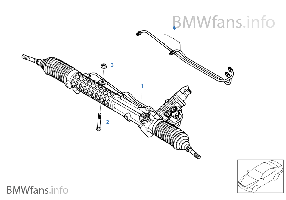

    Also laut ETK (KLICK) ist nur das Lenkgetriebe beim M-Paket 2 anders, eine Einschränkung für sportliche Fahrwerksabstimmung gibt es nicht. Ich kann ja heute Abend noch mal im "richtigen" ETK gucken ob es da noch andere Optionen gibt. :)
  • Hä?
    Selber Hä? - Was möchtest Du in dieser Diskussion mit dem Link beitragen - ich verstehe es offen gesagt nicht ganz...
    Unter diesem Link findet sich für eine 2001er 325er Limousine die Angabe eines anderen Bauteils, wenn es das M-II Paket hat - genau so wie niemand das beschrieben hat:
