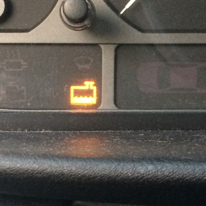

    ich habe die Suche bereits verwendet aber meine Situation ist leider nicht wie in den meisten Fällen, denn mein Kühlwasser tritt nicht aus.
    Folgende Situation liegt bei mir vor:
    -> Kühlmittel ist auf max und es gibt keinen Kühlmittelverlust
    -> "Kühlwasser-Leuchte" brennt sporadisch, teilweise bei Vollgas
    -> ab 4.000 u/min geht die Heizung plötzlich wieder, oftmals bei Vollgas
    -> Motor hat volle Leistung und kommt auch schnell auf 90% Wassertemp. Wasser bleibt auch konstant bei 90 Grad.
    -> Die Klimaautimatik scheint normal zu funktionieren
    Sind dies Zeichen für ein defektes Heizungsventil?
