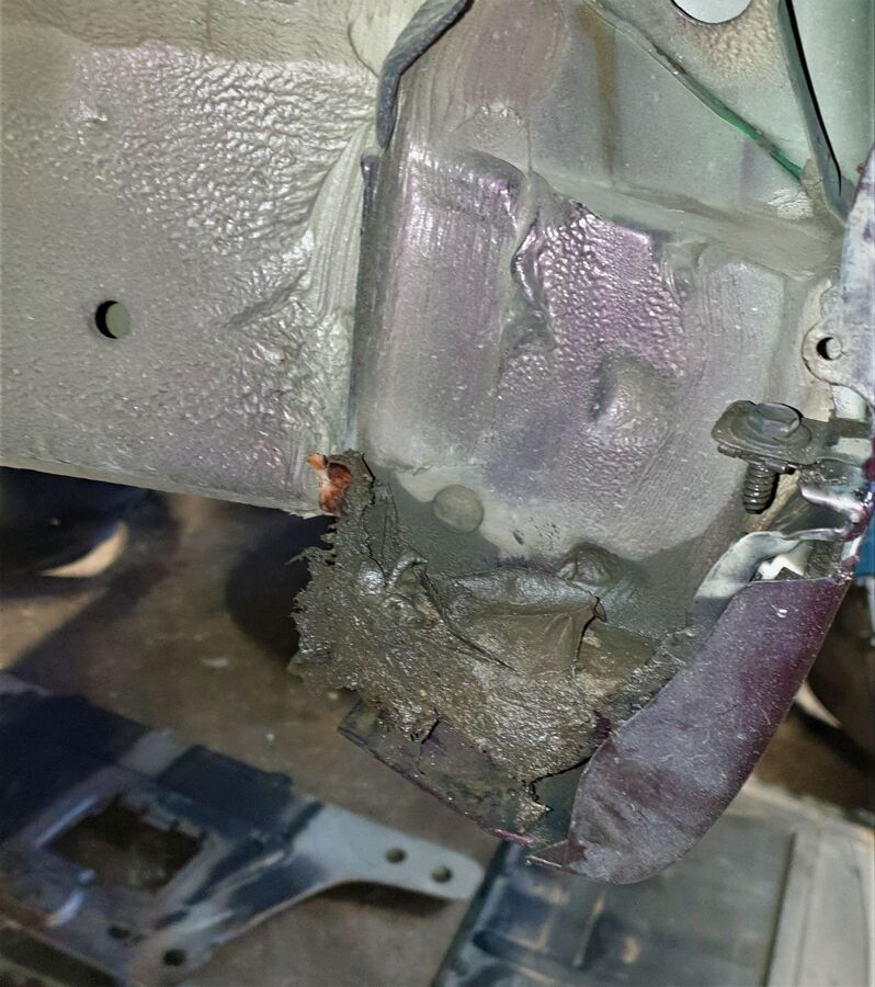

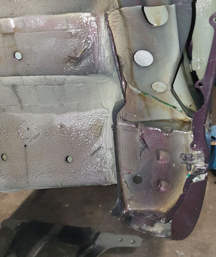

    des weitern ausgebaut und gereinigt.....
    - Radhausschalen ausgebaut gereinigt
    - dahinter den Schmotter auf der linken Seite entfernt, rechts war nichts drin
    - Roststellen in den vorderen Kotflügelkanten bearbeitet und versiegelt
    - unter den Radhausschalen ausgespritzt mit FluidFilm

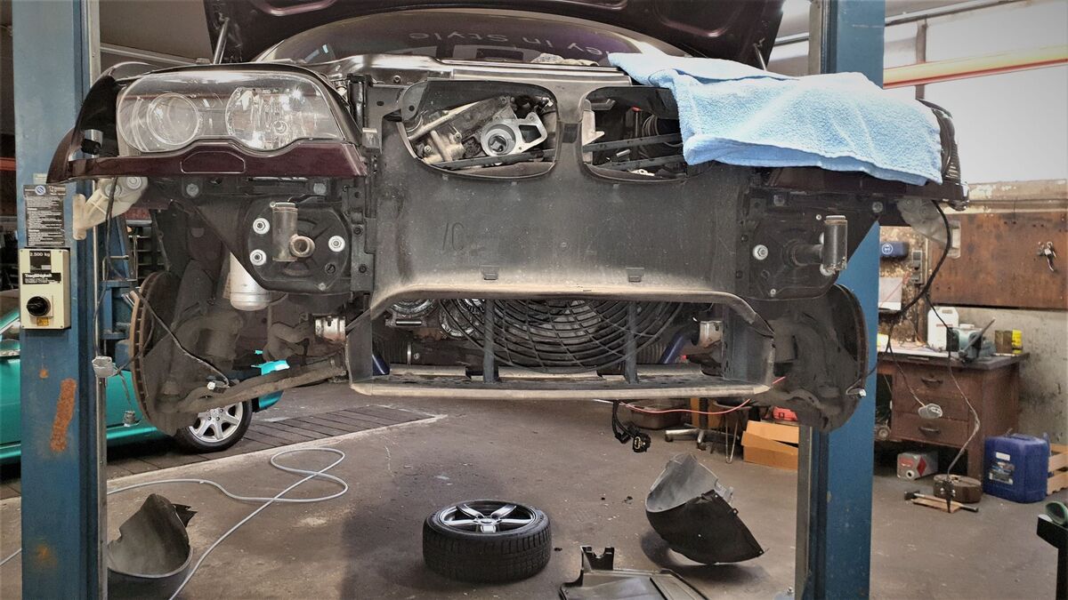

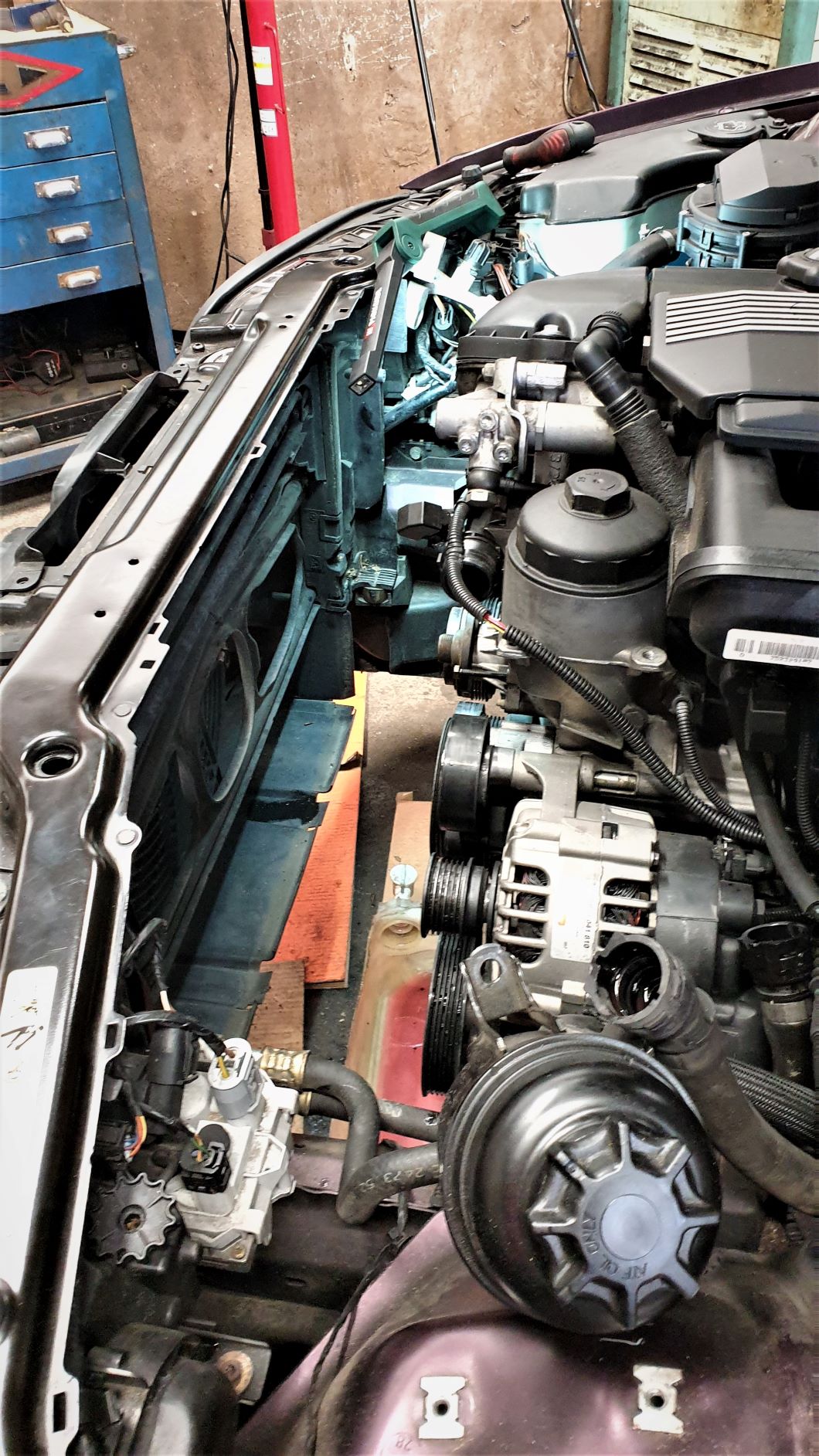

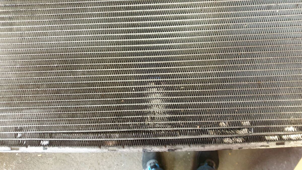

  • hier noch die Versprochenen Bilder.......
    erstmal das Zerlegen.....
    Bestandsaufnahme

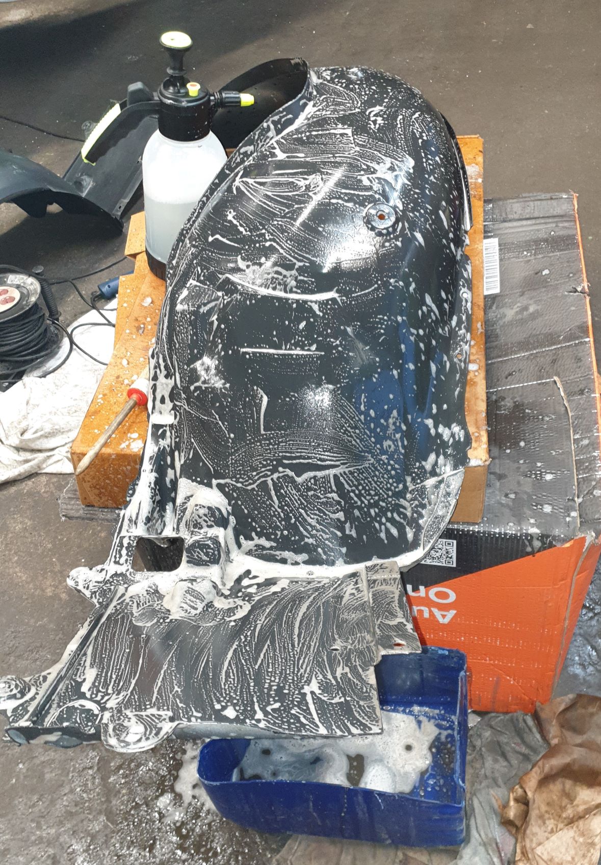

    danach kommt das Schrauben, Entrosten und Putzen.......
    zum Schluss alles schön mit FluidFilm ausgesprüht.....

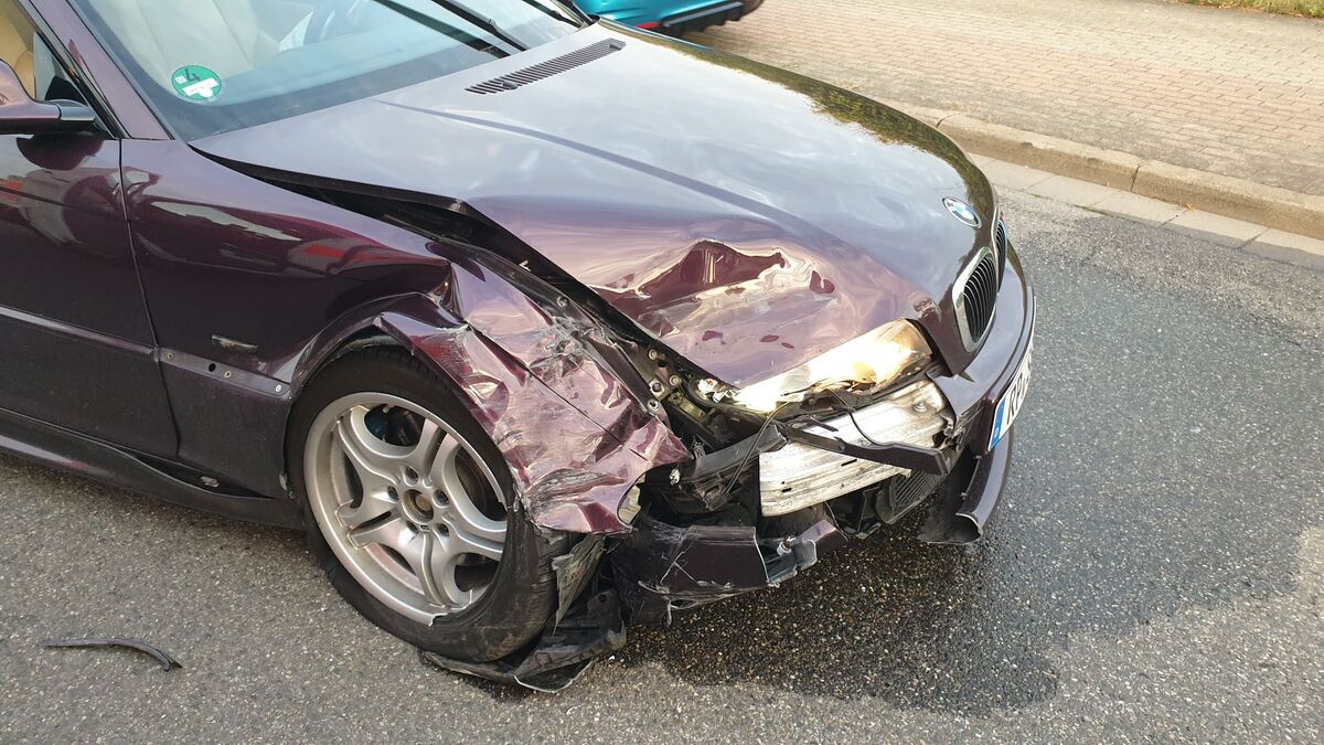

  • leider hat es mich heute ganz kalt erwischt......;(||
    so ein Spacken hat gemeint auf der doppelspurigen Hauptstraße an einer grünen Ampel wenden zu müssen ......
    hat jemand noch ne 7,5 x17 et 41 M68 Felge übrig...;)
  • Schade eigentlich aber ein wirtschaftlicher Totalschaden geht in dem Alter schnell und das sieht stark danach aus.:rolleyes2:
  • Mein beileid ?
    das sieht echt stark nach einen wirtschaftlichen totalschaden aus….
    Meiner sah im januar auch furchtbar aus (auch unfall gehabt). Wirtschaftlicher totalschaden gewesen! Aber nicht so schlimm wie deiner.
    Und bei mir hat auch kein Airbag ausgelößt.
    Habs mit gebrauchten teilen für ca 1600€ wieder hinbekommen….
    Aber das is nicht mehr so schön wie vorher…
    mein tipp:
    Neuen suchen, diesen als ersatzteilespender behalten
    Fahre glücklich F11 während ich insgeheim den E46 vermisse...
