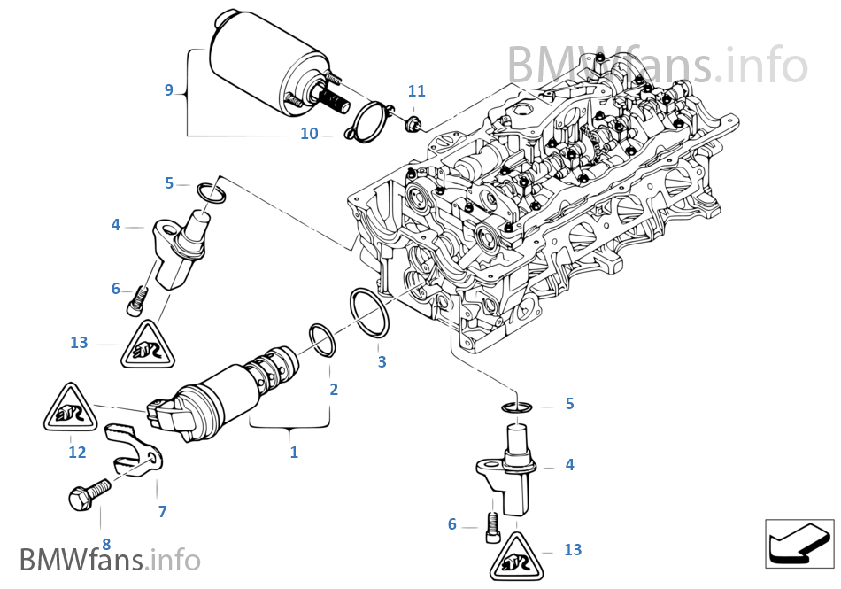

Hallo Leute ich habe nur mal eine kurze Frage. Was ist das für ein Teil das oben auf dem zylinderkopf sitzt was aussieht wie ein Elektromotor mit Schneckenantrieb. Das Teil macht bei mir Geräusche und zwar ganz schön laut am schlimmsten ist es beim beschleunigen. Ich füge mal ein Bild mit an wo es drauf zu sehen ist was ich meine.
Du meinst dann wohl den stellmotor der valvetronic.
Variable nockenwellenspreizung, verändert je nach last und drehzahl die steuerzeiten, um immer eine optimale Füllung zu erreichen.
Die machen häufig Probleme. -

Zylinderkopf — elektr. AnbauteileZylinderkopf — elektr. Anbauteile | BMW 3' E46 316i N46 Europade.bmwfans.infoSieht mir nicht aus wie ein 320d, was in deinem Profil steht.

Der Motor verstellt die Nockenwelle je nach Bedarf.
Vanos- Variable Nockenwellensteuerung. BMW hat Vanos damals intensiv beworben bei den Motoren in der Zeit. -
Also das heißt ich sollte den lieber schnell wechseln bevor er den Geist aufgibt. Das heißt denn wohl Motorschaden falls der kaputt geht oder? Aber warum läuft der pausenlos?
Das ist keine Nockenwellenverstellung (VANOS) sondern der variable Ventilhub (Valvetronic)

stimmt, Valvetronic, jetzt , wo du es sagst
Warum sollte es nen Motorschaden geben? Der läuft dann nur nicht optimal mit bestem ventilhub, aber er läuft. Evtl gibt es einen gewissen leistungsverlußt, weil der Ventilhub nicht immer optimal eingestellt ist, aber mehr nicht.
Aber wenn er nicht mehr auffährt gibt's auch kein Notprogramm mehr über die Drosselklappe,
dann fährt sich nix mehr mit geschlossenen Ventilen.
OEM müsste eigentlich VDO verbaut gewesen sein, gibt's in der Bucht für ~120-130€.
Die Anschläge sollten nach dem Einbau angelernt werden.
