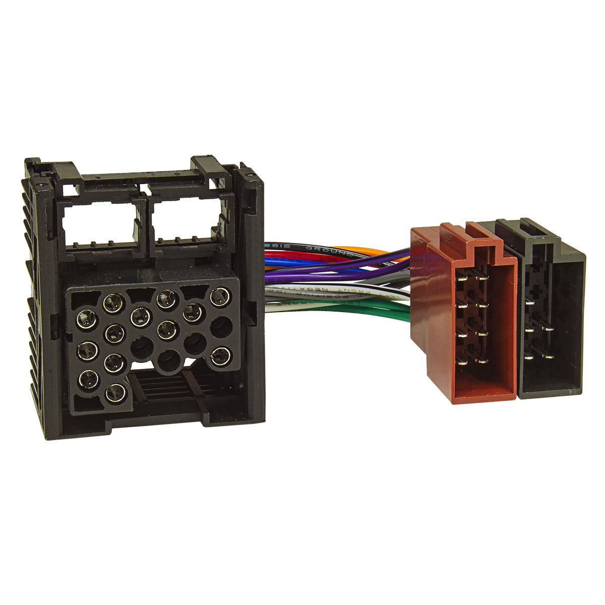

  • Danke für deine Antwort und Bemühungen. Also dann gibt es kein Radio welches ohne dem Kabelbaum nach hinten eingebaut werden kann, richtig? Es muss immer ein kable gezogen werden. Wo kauft man sich diese am besten und welches brauche ich? Somit sind die zwei Kabel original für nichts, da man von hinten ein separates ziehen muss.
    Geht sowas demfall nicht oder:
    Werks Originalradio Anschlußkabel Adapter kompatibel mit BMW Werksrad
    Mit Hilfe dieses Adapter können Sie Ihr originales Werksradios in ein anderes Fahrzeug mit ISO-Anschluß einbauen BMW Radios aus unten aufgeführten Fahrzeuge
    www.tomzzaudio.de
    https://www.tomzzaudio.de/Werk…n-alter-Anschluss-auf-ISO
    Nein, der adapter geht nicht.
    Dein Navi vorne ist nur ein Bildschirm mit Knöpfen.
    Dein eigentliches Radio sitzt hinten im Kofferraum.
    Daher sind vorne gar keine Lautsprecher Kabel usw vorhanden.
    Deswegen brauchst du einen Kabelbaum.
    Z.B. sowas hier.
    https://www.ebay.de/itm/365238347216?mkcid=16&mkevt=1&mkrid=707-127634-2357-0&ssspo=_8tRvPDlQIC&sssrc=4429486&ssuid=MrfrrK7qSKu&var=&widget_ver=artemis&media=COPY
    Vorher musst du aber mal dein Radiomodul ausbauen und gucken ob du Flache oder Runde Pins hast.
    Das ganze wurde im Forum aber schon hunderte Male besprochen, daher nicht böse sein wenn ich/wir erwarten das du dich da selbst etwas schlau liehst.
