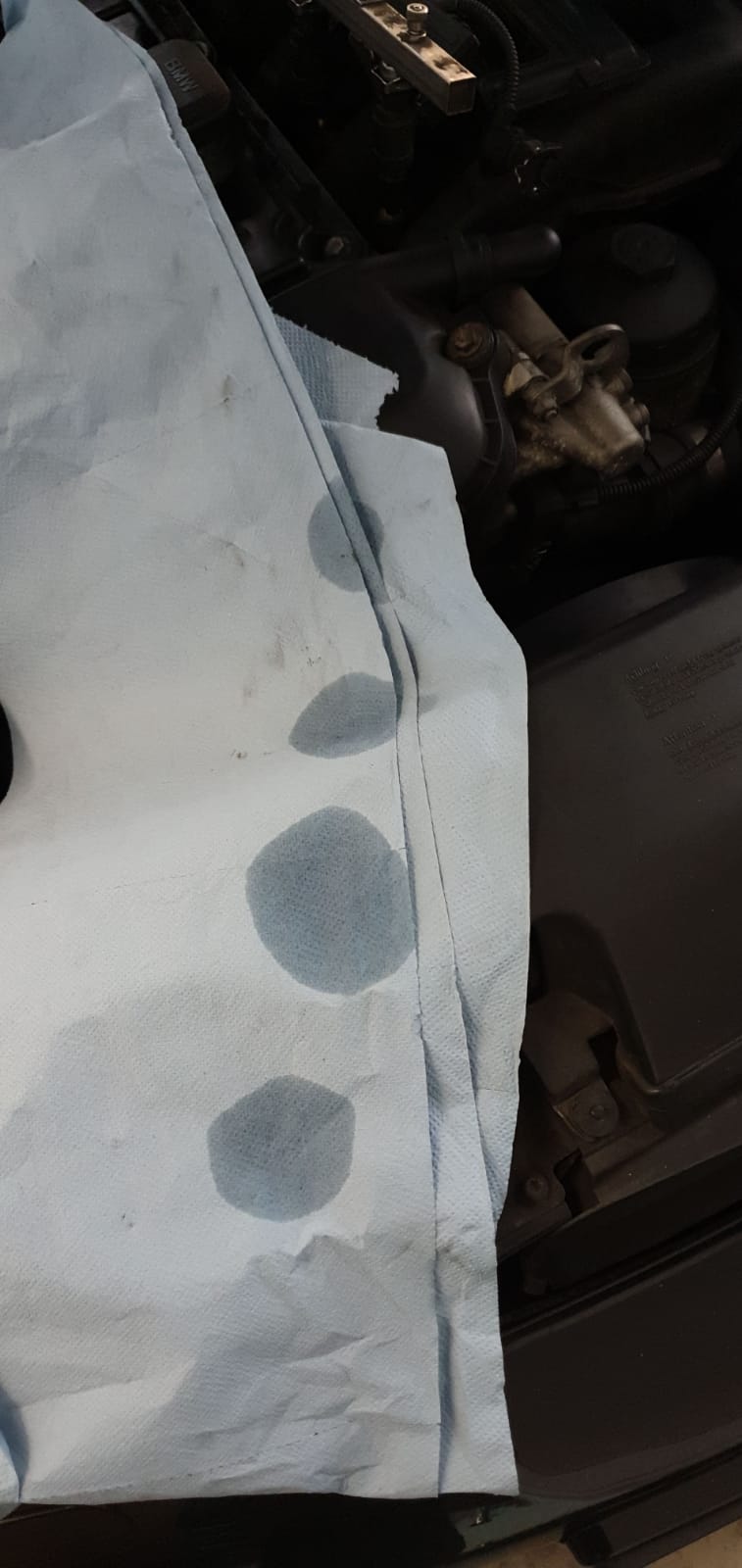

    Danach haben ich die Einspritzleiste demontiert und einfach in ein Tuch spritzen lassen.
    Mit diesem Ergebnis:
    Sehr schön die vier Flecken zu erkennen - der vierte Fleck ist der vierte Zylinder. Die Flecken sind in etwa gleich groß, die Perspektive täuscht etwas.
    D.h. es kommt Sprit und wir haben einen Zündfunken.
    Ich kombiniere - bleibt eigentlich nur noch Nockenwelle/Hydrostössel oder Kolbenringe, d.h. das Thema Kompression. Irgendwelche Sensorfehler oder auch Falschluft würde doch a) nicht nur EINEN und immer den GLEICHEN Zylinder betreffen und dann auch mehr Fehler als nur die Zündausfälle auf einem Zylinder erzeugen - oder?

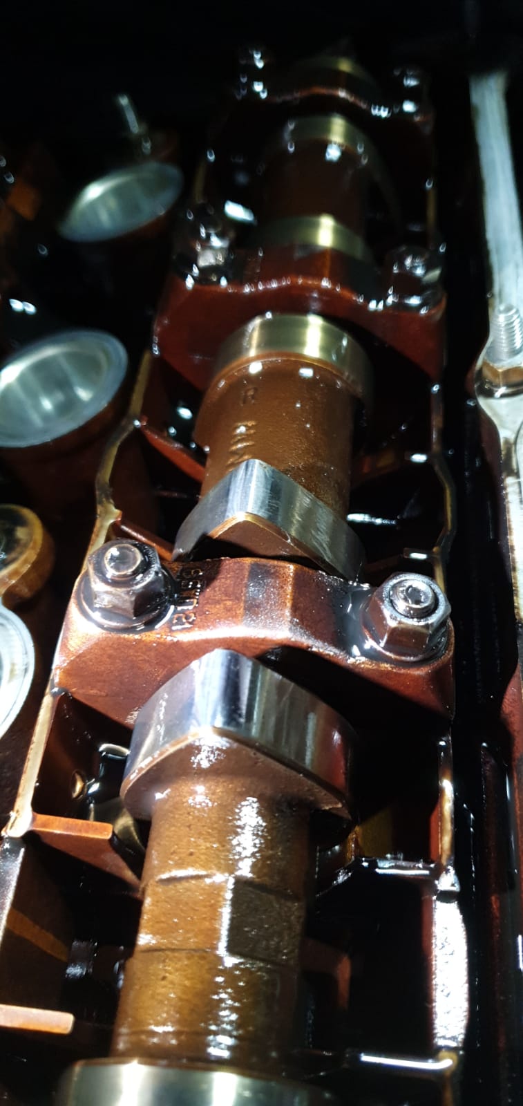

    Daraufhin haben wir schnell den Ventildeckel runtergenommen:
    Da sind die Einlassnocken Zyl 4. Sehen für 250tkm eigentlich in Ordnung aus - ansonsten auch keinerlei Ölschlamm unterm Ventildeckel.
    Auslassnocken erspare ich euch, sehen genauso aus. Minimale Laufspuren, nichts besonderes.
    Haben dann den Motor einmal von Hand durchgedreht - keine Auffälligkeiten zu sehen, gerade auch im Kontakt zum Stössel - wobei das Stösselproblem wohl von da auch nicht sichtbar ist.
    So, nun ist guter Rat teuer - eigentlich bleiben jetzt nur noch Kolbenringe über - so das er vorbeibläst und keine Kompression aufbaut.
