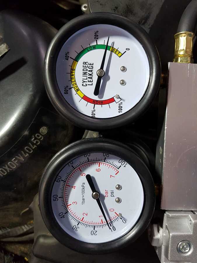

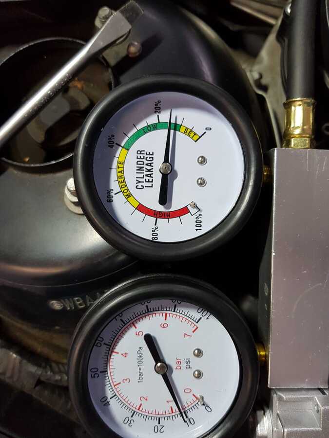

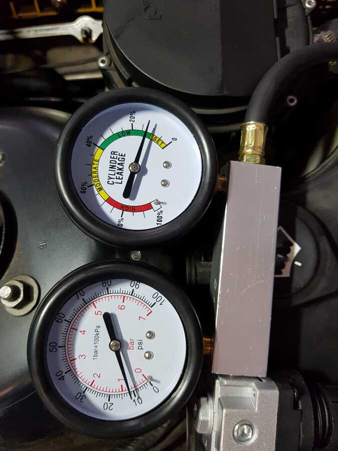

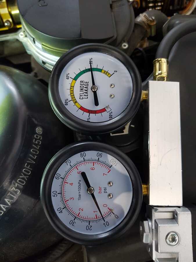

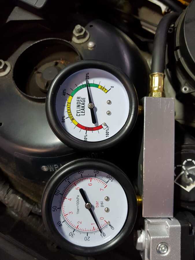

    Nochmal vielen Dank für den Tipp mit dem Druckverlusttest. Ich denke, wir haben da eine ganz heisse Spur.
    Zylinder1:
    Zylinder 2:
    Zylinder 3:
    Zylinder 4:
    Zylinder 5:
    Zylinder 6:
    Bei allen Zylindern war ein leichtes Rauschen aus dem Abgastrakt, spricht Auspuffkrümmer zu hören. Besonders laut war das Geräusch an Zylinder 4 - dieser ist vorher schon unser Problemzylinder gewesen.
    Der Skalenwert gibt das auch exakt so wieder - bis hin zum spürbaren Luftzug aus den Auspuff. Aus dem Ansaugtrakt und der KGE war *nichts* zu hören.
    Da haben wir also auf Zylinder 4 eine Undichtigkeit in Richtung Auslass.
    Stellt sich jetzt nun die Frage ob es an den Ventilen liegt (und wenn ja was) oder nur die Hydrostößel.
    ist jetzt aber auch egal - wir wissen, es ist was mechanisches, wir wissen, es kommt vom Kopf.
