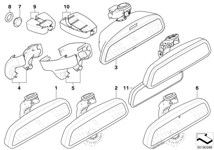

    Wollte ihn schon bestellen aber hab dann noch diesen hier gefunden:
    Original BMW Innenrückspiegel EC/DWA/GTOE (51167028445)
    Original BMW Ersatzteile & Zubehör günstig kaufen ✓ 7028445 Innenrückspiegel EC/DWA/GTOE fair kaufen vom zertifizierten Vertragshändler HUBAUER-shop.de ☆ Über…
    www.hubauer-shop.de
    Hat zwar eine andere Teilenummer aber sieht 1zu1 gleich aus und hat auch den GTO. Könnt ihr da einen Unterschied erkennen? Eine Email an den Händler ist schon raus aber bisher leider keine Antwort!
    Danke!
  • Hast du mal deine Fahrgestellnummer eingegeben?
    Das Bauteil dürfte für den Nachfolger sein ab Baujahr: 2005/03
    Ich weiß nicht ob die FunkZV damit funktioniert.
    Klaus
  • Der von dir verlinkte ist aber ohne automatisches Abblenden, oder?
    Jedenfalls Gem. Bild
    Das ist ja was mich so verwirrt:wacko: Das "EC" steht für das aut. abblenden und man kann ja auf Bild 6 auch den kleinen Sensor(?) erkennen. Echt krass wieviele verschiedene Versionen es von diesen schei** Spiegeln gab haha
