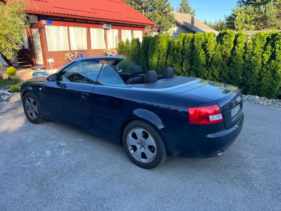

Audi Audi A4 Cabriolet 1.8 T, Zahnriemen neu, Tüv neuVerkaufe mein Audi A4 Cabriolet. Alles funktioniert, Zahnriemen kam vor 8.000 km neu. Im März 22...,Audi Audi A4 Cabriolet 1.8 T, Zahnriemen neu, Tüv neu in…www.ebay-kleinanzeigen.deIn der Preisklasse bis 7k und max 160tkm in der du scheinbar suchst sind recht viele 1,8t A4 Cabrios drin von denen jedes von der Technik problemloser ist als jeder N4X Motor. Im 1er kann man meiner Meinung nach genau 2 Motoren kaufen, den N46B20 ( gab es nicht im Cabrio) und den N54B30! Der Rest sind Wegwerfprodukte! Genau genommen ist der ganze 1er schon nix wenn ich die Verarbeitung und Qualität meines e82 mit meinem e46 vergleiche
