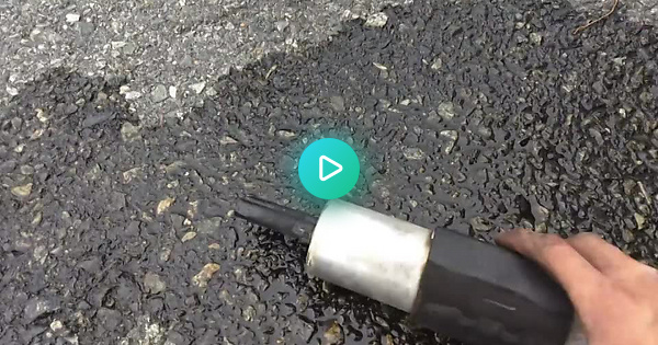

Keine Ahnung wo der herkommt, aber hier ist ein Video von meinem ersten Filter als ich ihn getauscht habe. Einmal umkippen und es kam nur Schwarz raus. Video ist gegen Ende des ganzen, vorher kam halt noch alles Schwarz raus was die Pfütze erschaffen hat die man sieht. Gut kann das jedenfalls nicht sein.
Bei meinem ist damals auch ein richtig schwarzer Mist rausgelaufen, noch keine 100tkm drauf.
Den höheren Wiederstand den der Dreck dann verursacht muss für die Pumpe nicht unbedingt gut sein.
