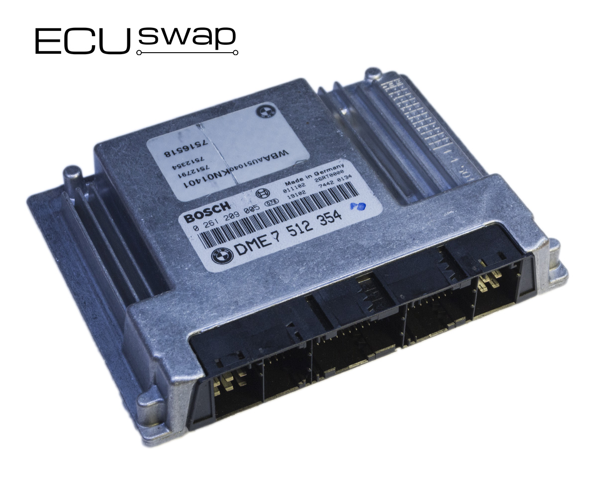

    Wenn es auf die DME rausläuft muss dort ja auch die Wegfahrsperre etc. angepasst werden, das biete ich an, auf Wunsch auch inkl. Hardware, siehe Link.
    ME9.2 (N42) Wegfahrsperre zurücksetzen, VIN programmieren « ECUswap
    – Zurücksetzen der Wegfahrsperre– Anpassen der Fahrgestellnummer auf Zielfahrzeug– Steuergerät muss nach Einbau im Fahrzeug mittels geeigneter Diagnosesoftware…
    ecuswap.de
