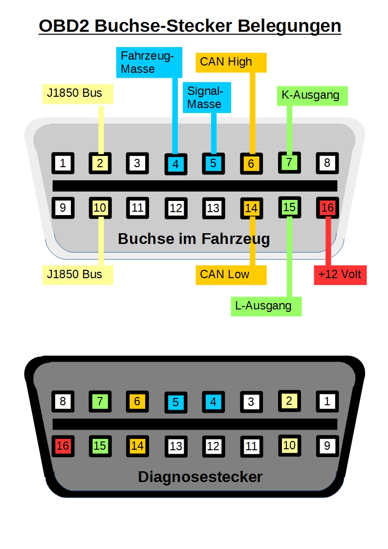

ich habe die entsprechende, gängige Software auf meinem Laptop installiert, die nach einem Fluß in Deutschland in Kombination mit einem Edelmetall benannt ist. Dazu habe ich mehrere Kabel zur Auswahl, jedoch komme ich mit keinem zum Auslesen rein. Bei meinem F11 mit dem Ethernet Kabel funktioniert alles einwandfrei. Muss ich was umkonfigurieren?
Das wären meine verfügbaren Kabel:
Maxdia DIAG1 (soll für E46 und E60 funktionieren)
AutoDia K409
MyOBD Ediabas/Inpa
Es geht mit keinem der Kabel, kann mir jemand sagen was ich wo einstellen muss dass es funktioniert?
