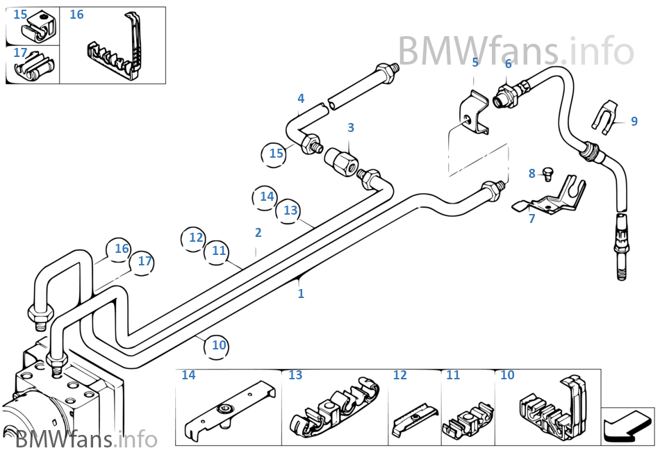

Hallo liebe e46-Freunde,
ich habe vor Kurzem meine Bremsleitungen an der Hinterachse neu gemacht und wollte auch direkt die Bremsschläuche austauschen. Die habe ich auch wie immer mit der Fahrzeugschlüsselnummer (2.1: 0005 2.2: 682) bestellt. Jetzt habe ich aber gemerkt, dass die neuen Schläuche ca. 2cm kürzer als die alten sind (502mm vs 520mm) und somit passen die neuen nicht in die Halter rein. Ich habe jetzt auch länger gesucht finde aber nicht die passenden Bremsschläuche mit einer länge von ca. 520mm , die die mir angezeigt werden haben alle entweder 450mm oder 502mm . Die alten sind von ATE 83.600 SAE J1401 08 die neubestellten von Brembo EAN:
8432509628010. Weiß jemand wo ich die richtigen finde?
