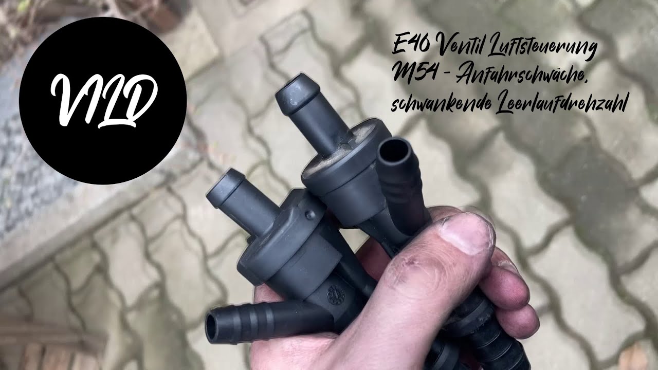

  • => vielleicht hilft das (ist am Beispiel eines M54 6-Zylinder Motors)
    BMW M54/M52 Anfahrschwäche, schwankende Leerlaufdrehzahl | Saugstrahlpumpe, Ventil tauschen
    Ein leidiges Thema beim M54 Motor. Hierbei wollte ich nochmal den Wechsel des Luftsteuerung-Ventils, bzw. auch Saugstrahlpumpe genannt zeigen.Ventil: https:/...

    Falls du nach 8h noch nichts gefunden haben solltest - das Teil gibt es an deinem 316ti Bj 2004 - N46 Motor nicht - das ist eine R6/M54 spezifische Auslegung für die Steuerung des Unterdrucksystems am Motor #LexLappy lässt grüßen Stefan ;)
