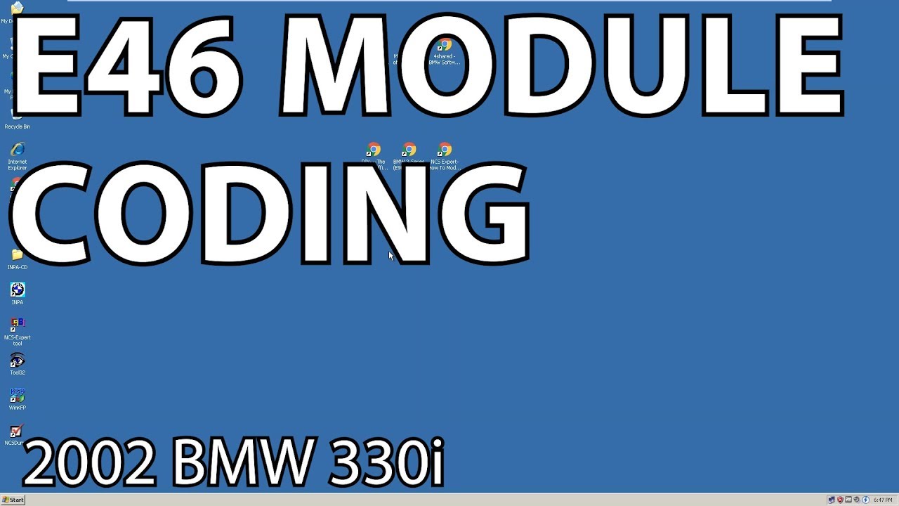

    Falls das Abblendlicht dysfunktional ist, würde ich versuchen den Fehlerspeicher des LSZ (Lichtschaltzentrum) auszulesen. Vielleicht ist etwas abgelegt.
    Bei mir war die Beleuchtung des Klimaanlagenbedienteils ausgefallen. Das LSZ (Lichtschaltzentrum) war defekt. Ich habe ein neues (gebrauchtes) eingebaut... Das codieren der FIN, KM-Stand habe ich mit der Software BMW Scanner 1.4 durchgeführt.
