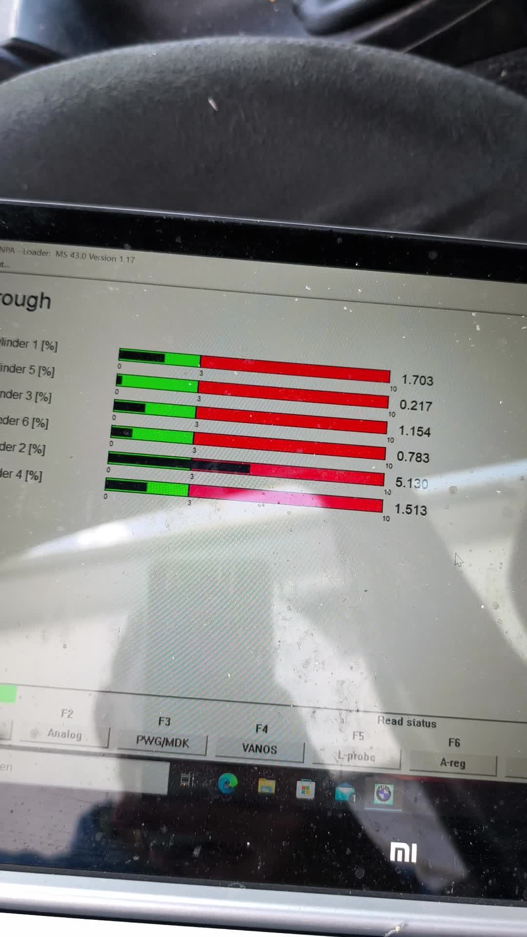

  • So, nach 4 Wochen Urlaub heute mal den Schlauch vom Kraftstofffilter getauscht, komischerweise sind nun die Werte normal, siehe Bild. Rauchtest auch ohne Befund.
    Im Shadowspeicher steht wieder tegup/down 2 und dafür jetzt folgendes Problem (mit Ton anhören), glaube das ist auch dieses losreißen was man beim beschleunigen merkt. Hat da jemand eine Idee?
    Edit: OK wenn ich drüber nachdenke, das sind ja Fehlzündungen, also tausche ich jetzt erstmal Zündspulen/Kerzen und schaue ob der Fehler wandert? 😂
